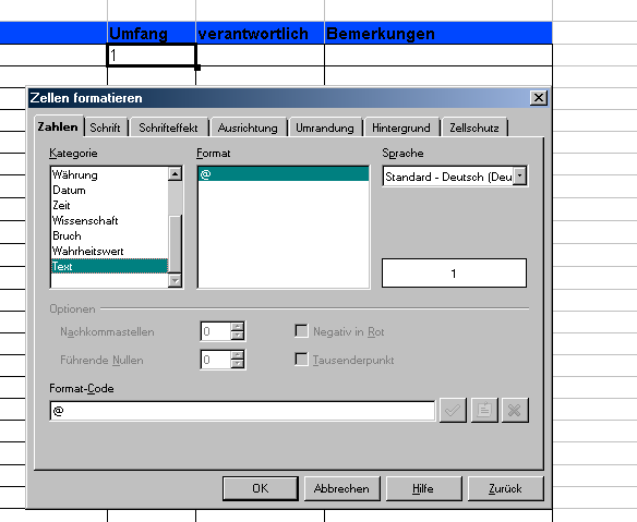

Re: Calc berechnet Summe falsch
Hallo Rango,
die Zellen sind entgegen deiner Annahme eben doch als Text formatiert
zur Kontrolle markiere C9 und ruf Format Zelle auf ctrl+1
leere die Zelle und formatiere sie dann als Zahl, trag die Werte erneut ein und gut ist es
Beitrag von Rango »
Super erstmal danke für die Hilfe!
Aber wie kann es den sein, wenn ich die Spalte C komplett anwähle und als Format "Zahl" vorgebe, denoch einzelne Zellen als Text formatiert werden?
clag hat geschrieben:die Zahlen die du summieren möchtest sind Text, sieht man auch an der Ausrichtung am linken Rand,
das kann verschiedene Gründe haben.
1. Du hast die Zahlen aus einem anderen Bereich kopiert der bereits als Text formatiert war in dem Fall wird das Format mitgenommen
2. den Zahlen ist ein Hochkomma vorangestellt ' ggf sichtbar in der Eingabezeile
3. die Zellen waren bei der Eingabe der Zahlen als Text formatiert und du hast nachträglich die Zellen als Zahl formatiert,
was aber nicht wirkt es bleibt Text, in diesem Fall muss die Zelle dafür leer sein
