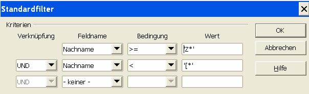

Hallo, nach dem Füllen meiner Kundendatenbank mit Namen habe ich festgestellt, dass die Filterung/Sortierung mittels Makro mit dem Buchstaben "Z" nicht funktioniert. Es werden keine Namen angezeigt, obwohl welche mit diesem Anfangsbuchstaben eingegeben worden sind. Die Filterung/Sortierung mit den anderen Buchstaben klappt. Wenn ich den Button "Z" aktivieren und dann auf Filterung mit dem Standardfilter gehe, wird das angehängte Bild angezeigt.
Beiträge: 3729
Re: Sortieren von Namen über Button
stimmt, ist mir auch aufgefallen, daher hatte ich den Code bereits verbessert. Zusätzlich ist noch eine farbliche Kennzeichnung des gerade aktiven Filters mit dabei. Drückt man auf "löschen", verschwindet die Einfärbung wieder.

Danke für die schnelle Antwort, aber leider funktioniert der Buchstabe "Z" immer noch nicht
pawonkau
Beiträge: 19
Registriert: Fr, 18.11.2011 13:47
Beitrag von pawonkau »
???? Nun auf einmal funktioniert es. Ich weiß auch nicht woran es gelegen hat. Danke!!
Beiträge: 3729
... eine Frage des speicherns ...
