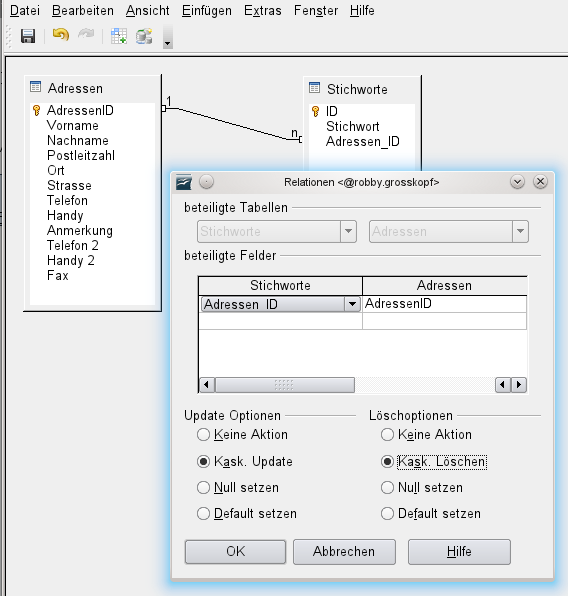

Re: bestimmte Felder per Makro (Schalter) leeren NEUES PROBL
Hallo Andreas,
das liegt daran, dass die Beziehungsdefinition nur eben schnell erstellt wurde:
Öfnne die Datenbank, dann im Menü Extras → Beziehungen. Doppelklick auf die Verbindungslinie. Du bekommst ein Fenster angezeigt, bei dem in den Update-Optionen und in den Lösch-Optionen jeweils "Keine Aktion" gewählt ist. Wähle darunter "Kask. Update" und "Kask. Löschen". Das sorgt dafür, dass bei einer Änderung des Primärschlüssels in der Tabelle Adressen (Update) das entsprechende Feld in der Tabelle "Stichworte" ebenfalls geändert wird, die Verbindung also nicht verloren geht. Beim Löschen des Datensatzes werden automatisch auch die dazu notierten Stichworte gelöscht. "Kask." steht für kaskadieren, d.h. von dem Primärschlüssel aus (1) zu dem Fremdschlüssel (n).
Robert
Robert
