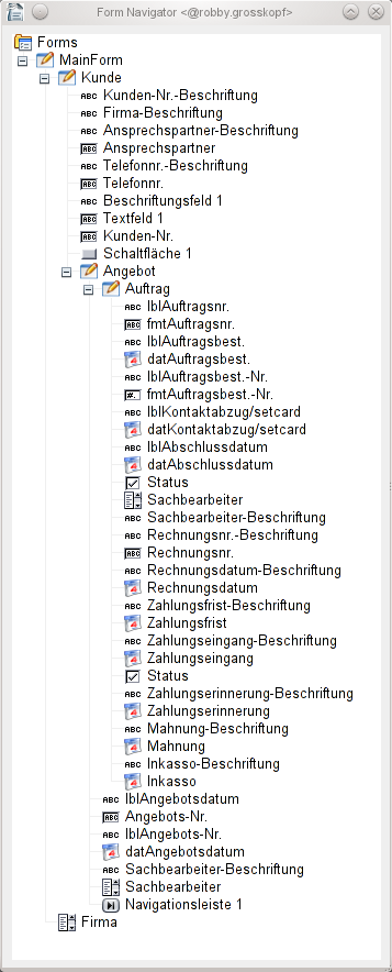

Und jetzt zur Position, an der Du dieses Feld in dem Formular einfügen musst. Ich habe dafür einmal das Formular "Auftragsbearbeitung" zum Bearbeiten geöffnet und dann auf den Formularnavigator geklickt, um den gesamten Formularbaum sichtbar zu machen. Das Formular, in dem die Erinnerung untergebracht werden muss, ist das dritte Unterformular mit dem Namen "Auftrag". Du kannst das Formular markieren und ein Textfeld hinzufügen. Dann wählst Du bei den Eigenschaften → Daten das entsprechende Feld aus. Das Feld muss dort zur Verfügung stehen, wenn es in der Tabelle "Auftrag" enthalten ist. Die Abfrage bezieht sich schließlich mit "Auftrag".* auf den gesamten Inhalt dieser Tabelle, auch neue Felder.

ich habe mir das Makro angesehen. Mir scheint das für Dein Formular nicht so gut geeignet zu sein. Das liegt daran, dass das Makro nur aus einem Formular die ihm zugrundeliegenden Tabelle mit den entsprechenden Spalten aufsucht:
oForm = oDoc.Drawpage.Forms(0)
oColumns = oForm.Columns
In Deinem Formular(0) steht aber lediglich ein Listenfeld. Da kann das Makro also nur das Listenfeld "Firma" aufsuchen und den Inhalt des Fremdschlüssels irgendwo anders ablegen.
Mir scheint aber, dass Du Inhalte aus den unterschiedlichen Subformularen zusammen ausgeben willst.

Jetzt tauchen bei Dir zweimal die Platzhalter "eMail" auf. In lediglich einem Formular ist aber eine E-Mail enthalten. Und dort heißt das Feld (noch) "Textfeld 1".
Mir scheint das zu aufwändig, jetzt Dein Formular dem Makro anzupassen, nachdem das Formular läuft. Schließlich liegt das nicht nur an dem einen gerade genannten Feld.
Du kannst es ja einmal mit den vorgeschlagenen Änderungen durchtesten. Auch wenn der Weg, den das Makro geht, erst einmal bestechend erscheint, so muss er für Dein spezielles Formular mit der Konstruktion Formular → Unterformular → UnterUnterformular → UnterUnterUnterformular nicht unbedingt der einfachste sein.
