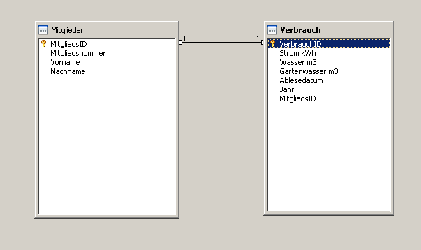

Ich habe versucht das Beispiel von boser nachzustellen.
Mit gelingt es jedoch nicht eine 1:n-Beziehung herzustellen. Es geht nur eine 1:1-Beziehung (siehe Anhang).
Warum?

Hallo lanius2,
warum verbindest Du nicht Mitglieder.MitgliedsID mit Verbrauch.MitgliedsID?
Kommst da irgendeine Fehlermeldung?
Häufigste Fehlermeldung: Feldtypen stimmen nicht überein (vermutlich sollten beide "Integer" sein).

Hallo Robert,
perfekt, genau das war Fehler, beide hatten unterschiedliche Feldtypen.
Jetzt hat es geklappt. Danke!

die 1:1 - Beziehung macht kein Sinn, da du sonst zu jedem neuen Verbrauchswert eine neues Mitglied einrichten müsstest. Dh. jedes Jahr alle Mitglieder eingeben und deren Verbrauchswerte, nach mehreren Jahren hast du dann x-mal die Mitglieder in der Mitgliedertabelle stehen. Das würde eine Bericht erschweren, der zb. die Verbrauchswerte eines Mitgliedes über x-Jahre darstellt.
