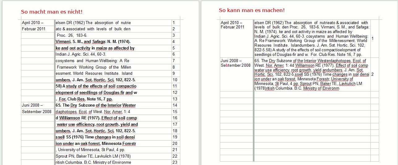

Da liegt bereits der erste grobe Fehler. Ich versuche es mal ganz einfach zu erklären, auch wenn ich teilweise etwas wiederhole, was dir die Vorredner schon geschrieben haben.
Du willst den Text, Zeile für Zeile, in Tabellenzeilen quetschen. Das ist nicht sinnvoll, denn der Rahmen der Zellen benötigt eben auch noch Platz. Darum geht es nicht so, wie du es willst.
Du brauchst für das bisschen Text 23 Tabellenzeilen.
Nun haben Tabellenzellen aber die Eigenschaft, dass sie mehrere Zeilen aufnehmen können. Innerhalb einer Tabellenzelle ist der Text dann einzeilig.
So kannst Du deine zwei Lebenslaufabschnitte auch in zwei Tabellenzeilen packen.
Guck dir mal das Bild an, da siehst Du dann den Unterschied. Ist übrigens mit LibreOffice gemacht.
Sieht doch sauber aus. Die dünnen grauen Linien sieht man am Bildschirm, beim Ausdruck nicht.
dazu Einstellung: Extras/Optionen/LibreOffice/Darstellung/Allgemein->Haken bei "Tabellenbegrenzungen" setzen.

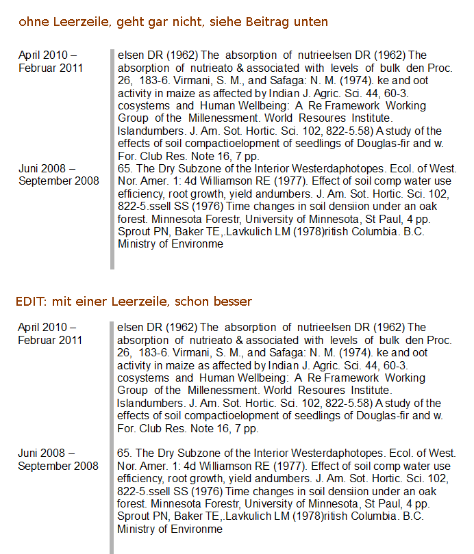

R

  • mit dem Cursor innerhalb der Tabelle einen Rechtsklick machen
  • im Kontextmenü "Tabelle ..." auswählen
  • zum Reiter "Umrandung" wechseln
  • oben rechts "Abstand zum Inhalt" auf Null setzen
  • am Ende einer Zelle eine Leerzeile einfügen
feddisch
R

Hey,
du kannst Doch nicht einfach die ursprüngliche Frage überschreiben, wer soll dann verstehen worauf ich geantwortet habe?
Järaald hat geschrieben:Hallo F3K Total,
also die Antwort von dir war hilfreich. Also wie bekomme ich es so hin wie in deiner Beispiel Datei? Die war genau so, wie ich es versucht hatte zu erklären. Ich habe schon hier und da geschaut aber noch nicht feststellen können, wie du ganau diesen einzeiligen Übergang hinbekommen hast und was der unterschied zwischen den Dateien ist?
Vielen Dank im Voraus
Jerriele
Darauf habe ich so geantwortet:
F3K Total hat geschrieben:Hi,
feddisch
