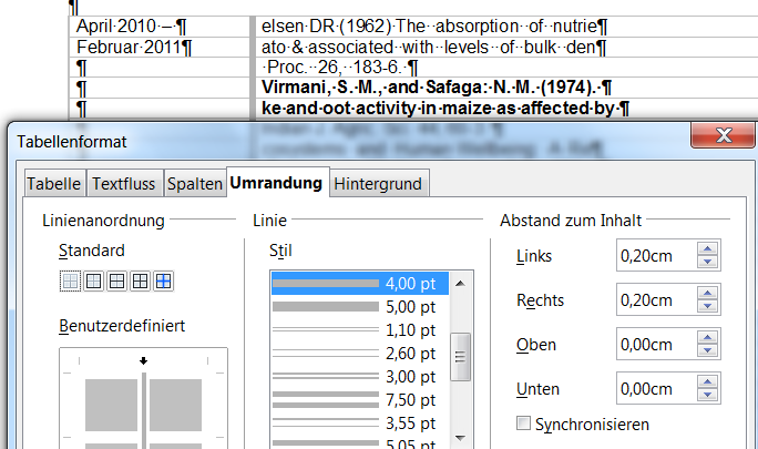

Re: Abstand der Zeilen bei Tabelle im Writer
Wenn Du das tatsächlich so haben willst, dass Du Zeile für Zeile schreibst wie auf einem linierten Blatt, dann musst Du die Zeilenhöhe exakt anpassen und den Haken bei "dynamische Höhe" entfernen. Anders geht's nicht!!!
Ich hatte eher sowas wie anhängend gedacht!
Wenn Du dann noch den Abstand zur Zellumrandung anpassen willst, damit es von Zeile zu Zeile keine Abstände gibt. dann Zellen markieren -> rechte Maustaste -> Tabelle -> Umrandung -> Abstand zu Inhalt auf 0 setzen.
Hylli
Hylli
