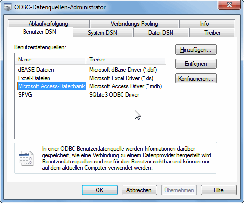

Wenn Du C:\Windows\SysWOW64\odbcad32.exe startet bekommst Du z. B. folgenden Bildschirm:
2014-06-25 18_25_33-ODBC-Datenquellen-Administrator.gif (23.79 KiB) 8337 mal betrachtet
  • - Microsoft Access-Datenbank markieren
    - Auf Button Konfigurieren klicken
    - Auf dem dann folgenden Bildschirm Deine Access-Datenbank auswählen
    - Eine vernünftige Beschreibung angeben
    - Auf Button OK klicken
Nun kannst Du in AOO über Datei/Neu/Datenbank und Verbindung zu einer bestehenden Datenbank herstellen ODBC auswählen und auf dem folgenden Bildschirm den zuvor markierten Datenquellennamen Microsoft Access-Datenbank über den Schalter Durchsuchen auswählen u.s.w..

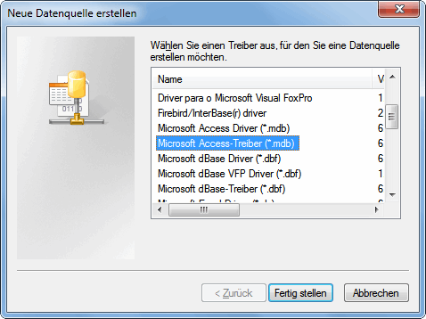

2014-06-25 20_28_20-Neue Datenquelle erstellen.gif (25.85 KiB) 8307 mal betrachtet
  • - Im Fenster Neue Datenquelle erstellen den Treiber auswählen
    - Auf Button Fertig stellen klicken
    - Im Fenster ODBC Microsoft Access Setup einen sinnvollen Datenquellenname (z. B. Test) vergeben
    . Auf Button Auswählen klicken und im Fenster Datenbank auswählen Deine Datenbank .mdb auswählen und auf Schalter OK klicken
    - Im Fenster ODBC Microsoft Access Setup auf den Schalter OK klicken
    - Der zuvor vergebene Datenquellenname erscheint nun im Fenster ODBC-Datenquellen-Administrator unter dem TAB Benutzer-DSN
Die ODBC-Verbindung wurde nun eingerichtet und ist unter dem angegebenen Datenquellenname bei der Konfiguration einer .odb-Datenbank in AOO sichtbar.
