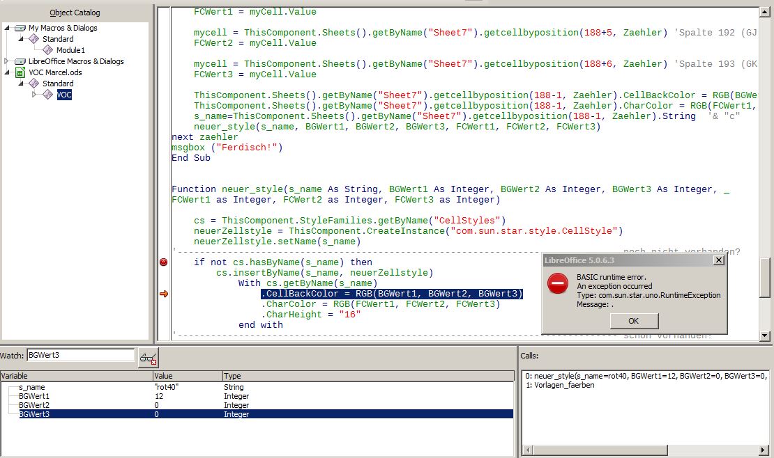

Re: Zelle per Makro Farbe aus RGB-Werten zuweisen
Warum werden die Formate nicht in die neu erstellte FV übernommen?
- calc error 03 - werte nicht korrekt übernommen.JPG (122.44 KiB) 7728 mal betrachtet
Liebe Grüße, Marcel
Hallo Marcel,
mach es nicht zu kompliziert und bringe den Code erst mal zum Laufen. Der Fehler ist leicht identifiziert:
Anders als in Writer sind die Cellforamte in Calc etwas komplizierter.
Das Objekt "neuerZellstyle" wird zwar korrekt erzeugt, ist aber völlig leer und kann so keine Eigenschaften aufnehmen.
Das weist du nun zunächst dem Container zu - dadurch "erbt" es alle Standardeinstellungen.
Dann änderst Du die gewünschten Eigenschaften:
So sollte das furzen...

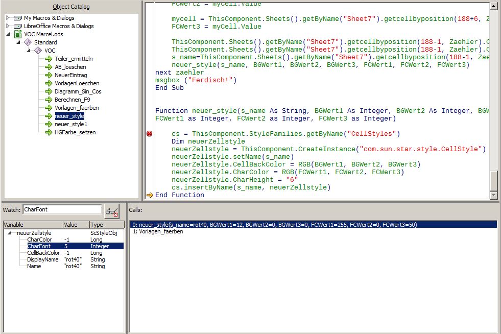

Hallo Marcel,
Ja jetzt wird einiges klarer. Typische Testdatei. Da wird hier was probiert und dort was umgeschrieben, und schwupp-di-wupp hat man den Salat. Ist voll verständlich, und passiert jedem mal.
Wenn der Basic-Interpreter erkennt, das die Variable nur Text aufnimmt, und nur in der einen Sub verarbeitet wird, dann ... mal ganz salopp gesagt ... wird schon mal eine Auge zugedrückt.
Mal ein einfaches Beispiel.
Klare Sache, es wird eine Variable auf Ganze Zahlen vorbereitet.
Wohl bemerkt, der Punkt (.) ist das Dezimaltrennzeichen in Basic. Wir würden aber von Hand 1,23456 schreiben.
Bis hier hin kein Drama. Doch das kommt jetzt.
Und Du wirst feststellen, das dir auf dem Bildschirm einfach eine 3 ausgegeben wird.
Der Grund ist ganz einfach.
Durch die deklaration wird der Variablen Typ auf Integer (Ganze Zahl) gesetzt. Zahlen mit Nachkommastellen werden gerundet abgeschnitten.
Du siehst, was für dich das selbe ist (war), sind zwei verschiedene Dinge.
So viel dazu.
Kommen wir zur Lösung deines Problems.
Nach dem ich deinen Code erstmal so aufgeräumt und umgeschrieben habe wie ich es dir empfohlen und ich es mir vorgestellt hatte, ging es auf die "Fehlersuche". Eigentlich ist das ja nicht ganz korrekt, da ja keine Fehlermeldung ausgegeben wurde. Aber anderseits war es doch eine Fehlersuche, wie ich feststellen musste.
Eigentlich hatte dir Stephan ja schon am Mittwoch die Lösung gezeigt, und Du hattest sie auch schon richtig angewendet, aber dann nahm das Chaos seinen Lauf. Da Du Probleme mit den Vorlagennamen hattest, hast Du was schon korrekt war wieder durcheinander geschmissen, und dadurch wieder Stolpersteine eingebaut. Und das nur wegen den Vorlagennamen.
Bevor ich es vergesse: Ohne die Vorarbeit von Stephan wäre ich wahrscheinlich noch immer auf der "Fehlersuche". Danke dafür
Zur Verdeutlichung.

wieso funktioniert das bei dir und nicht bei mir?!
Ich hab der Einfachheit halber deinen Code 1:1 reinkopiert und es gibt diese vermaledeite Fehlermeldung "Message: ."! Was ist das für eine nichtssagende "Meldung"? *grummel*
LG, Masl
LG, Masl
- calc error 04 RunTimeException - Message Punkt.JPG (146.87 KiB) 7587 mal betrachtet
Liebe Grüße, Marcel

Wieso das bei dir funktioniert und bei mir nicht, weißt du auch nicht, oder? Siehe Screenshot...
Liebe Grüße, Marcel
die Screenshots helfen überhaupt weiter, dazu brauchte es die konkrete Datei.
möglicherweise ist dort z.B. ein Schutz der Tabelle aktiv, der Probleme machen könnte wenn die Vorlage dort verwendet wird.

Das sollte eigentlich so aussehen... Super mit der Zeitüberschreitung hier beim Antworten! wenn man nach der Anmeldung wenigstens wieder beim aktuellen Thread landen würde, aber nein, den darf man sich nach antirobotergeklicke wieder neu raussuchen... <- An die Admins!
die Eigenschaften der Variablen namens neuerZellstyle laut Objektüberwachung passen in ihrer Anzahl kaum auf den Bildschirm. Zum größten Teil steht gar kein Wert oder "" oder Null.
Welche Eigenschaft der Variablen müsste denn konkret welchen Wert haben, sodass man weiß, dass das Makro seinen Job gemacht hat?
LG, Masl
Hallo Tom,Toxitom hat geschrieben: So, 26.11.2017 08:45 Schaut Euch doch mal die Ergebnisse dieser Zeile in einem Objektinspektor an!
LG, Masl
Liebe Grüße, Marcel

Die Datei oder den Code...?Stephan hat geschrieben: Mo, 27.11.2017 09:20 die Screenshots helfen überhaupt weiter, dazu brauchte es die konkrete Datei.
Da kann ich dich beruhigen, da ist nichts geschützt in diesem Blatt - und auch nicht in der gesamten Datei, höchstens auf anderen, nicht mit diesem im Zusammenhang stehenden Blättern...möglicherweise ist dort z.B. ein Schutz der Tabelle aktiv, der Probleme machen könnte wenn die Vorlage dort verwendet wird.
Liebe Grüße, Marcel
