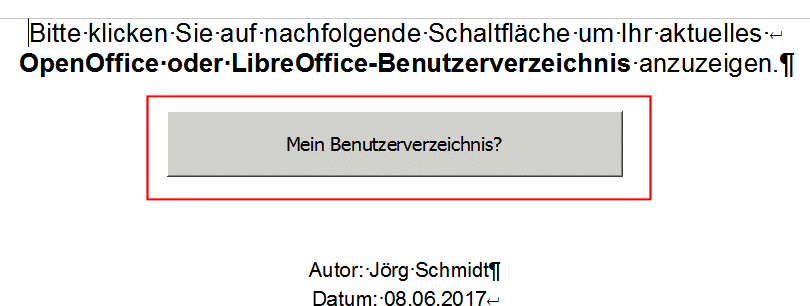

Öffne die angegebene Datei, die hier unten an den Beitrag angehängt ist:
viewtopic.php?f=25&t=68255#p270033
klicke in der Datei auf die große Schaltfläche:
klicke im erscheinenden Dialog auf die OK Schaltfläche.

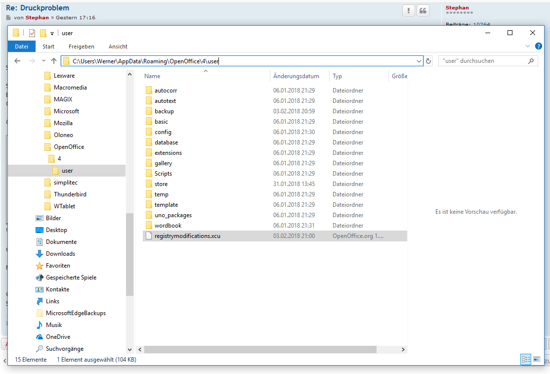

Nun bist Du bereits im Verzeichnis. Tue jetzt das was ich weiter oben geschrieben habe - also zwei Verzeichnisse nach oben navigieren und OpenOffice in OpenOffice_alt umbenennen.

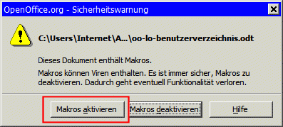

Sofern damit der erstere Button gemeint ist liegt das daran das bei Dir die Ausführung von Makros nicht aktiviert ist.
Schließe zunächst die Datei, dann öffne nötigenfalls einfach eine neue Datei damit Du das Menü von OO siehst und wähle dort: Extras-Einstellungen und dann im erscheinenden Dialog links OpenOffice-Sicherheit dann rechts die Schaltfläche "Makrosicherheit" und wähle dann die Option "mittel". Klicke zweimal OK um den Dialog zu schließen.
Öffne die Datei erneut und beantworte im nun erscheinenden Dialog:
die Frage mit der Schaltfläche "Makros aktivieren".
Nun wird die Schaltfläche in der Datei funktionieren.

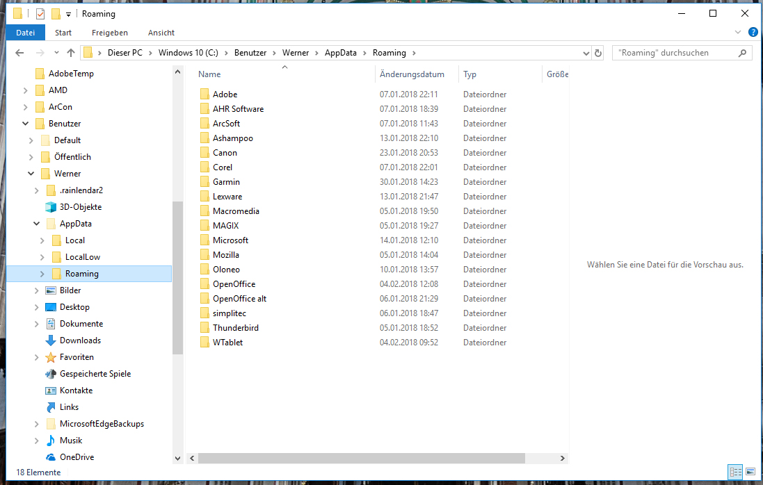

Dann bin ich so weit, und was dann ?

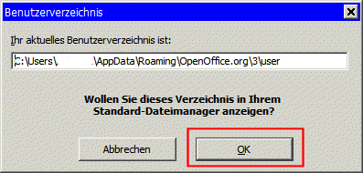

navigiere ins Verzeichnis "Roaming" und benenne dann dort das Verzeichnis "OpenOffice" in "OpenOffice_alt" um. Dann starte OpenOffice neu. Dabei MUSS der Dialog erscheinen wo Du u.a. nach Deinem Namen gefragt wirst, sonst hast Du beim Umbenennen etwas falsch gemacht.
Der Dialog sieht (ungefähr) so aus:

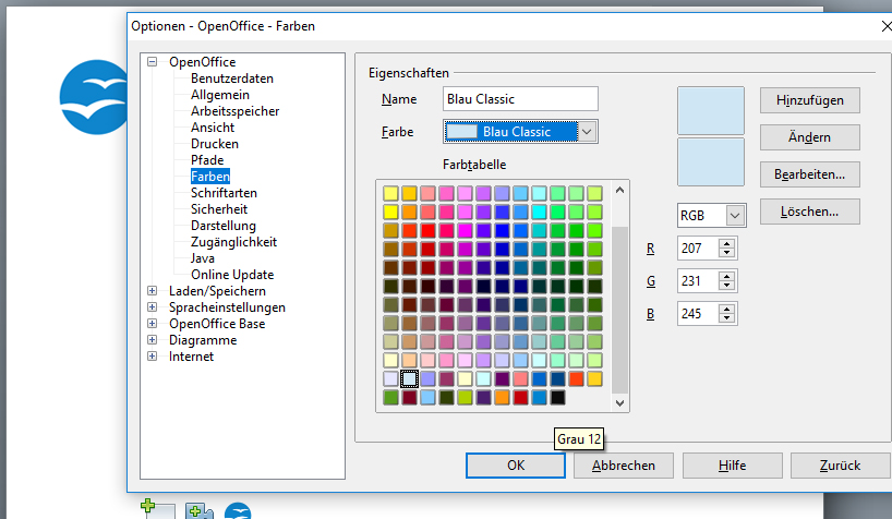

[ Du definiert Dir selbst ein Grau mit RGB(1,1,1) in Extras-Einstellungen
[/quote]
Ich habe mir mein Dunkelgrau jetzt selbst gemacht : Grau 12 / mit 11-11-11
wenn ich damit drucke, ist die Schrift auf dem Papier hellblau ?
Wenn ich die Farben aufrufe ist immer "Blau-Classic" Angegeben ??
Wird Schwarz deshalb zu Weiß ? Liegt da der Wurm begraben ?
Das ist auch so merkwürdig, das mir dazu leider nichts einfällt. Offen gesagt, wenn die Farbe mit 11-11-11 definiert ist, ist sie nicht hellbau und ich kann mir nicht vorstellen das Dein OpenOffice alle Fehler der Welt auf sich vereint.
Vielleicht ist doch hilfreich ein Video schauen, wie man Farben richtig definiert? Das hier ist für LO, ist aber 1:1 auf OO übertragbar:
https://www.youtube.com/watch?v=lkf3q5lkB10
Ach und ... mein Vorschlag einer selbst definierten Farbe basiert nur auf Deinen Beobachtungen das quasi alles funktioniert außer schwarz. Ich kann also nicht dafür garantieren, was nun aber nichts mit dem Definieren von Farben ansich zu tun hat, das geht auf jeden Fall.
Nein, das ist nur die Letzte oder eine zufällig markierte Farbe. Welche Farbe dort beim Öffnen markiert ist ist aber völlig egal.
