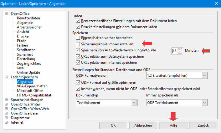

ich habe Dir bereits am Do, 04.10.2018 09:57 mitgeteilt, dass die AutoWiederherstellungsInfos nach Lage der Dinge verloren sind. Nun hast Du ein Fass ohne Boden aufgemacht, dass lediglich zeitintensiv ist, jedoch zu keinem positiven Ergebnis führt.
Sofern Du zusätzlich die Option Sicherungskopie immer erstellen nicht aktiviert hast, sind Deine Dokumente dauerhaft verloren. Wurde die Option dagegen aktiviert, hast Du immerhin den letzten Stand vor der letzten Speicherung.
Die Optionen
  • Speichern von AutoWiederherstellungsinfo alle
  • Sicherungskopie immer erstellen
sind völlig unterschiedliche Sicherungsmaßnahmen. Näheres erfährst Du durch die Programmhilfe, in dem Du dort auf den Hilfe-Button klickst.
2018-10-07 16_27_04-Window.gif (55.87 KiB) 4152 mal betrachtet
Ich weiß nicht welche und wie viel Bugs die Programmversion 4.1.1 enthält, es wäre also gut wenn Du den Hinweis von Mondblatt24 vom » 5. Okt 2018, 07:07 ernst nimmst. Die derzeit aktuelle Programmversion 4.1.5 kannst von hier herunter laden.
