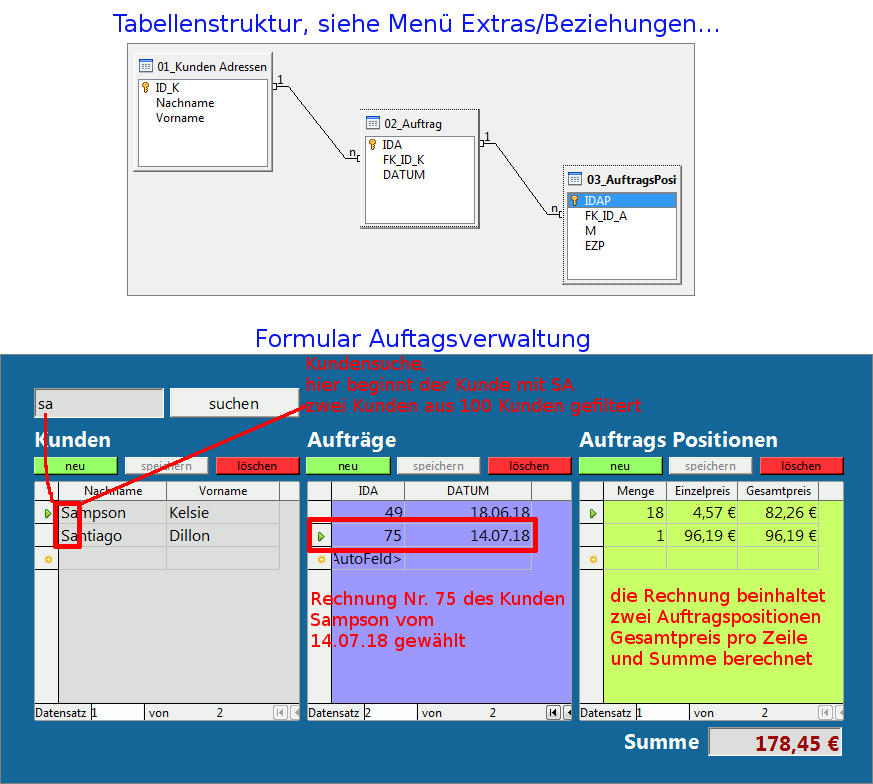

Hallo hdh,
ich habe mir noch ein paar Gedanken gemacht, wenn ich deine Berechnung richtig deute, hast du eine Tabelle "Auftrag" mit drei Mengen Spalten und drei Einzelpreisspalten. Mal ehrlich, das ist grundsätzlich nicht richtig, denn wie du oben schon festgestellt hast, musst du zum einen mit IFNULL dafür sorgen das wenigstens eine Null mitberechnet wird, zum anderen kannst du nicht mehr als drei Mengen/Preis-Kombinationen eingeben, ohne die Anzahl der Tabellenspalten zu erhöhen.
Man macht das anders, z.B. mit Hilfe einer zusätzlichen Tabelle, Auftragpositionen:
Die Tabelle Auftrag enthält nur die zum Auftrag gehörende Kundennummer (FK_ID_K) und Kopfdaten, wie z.B. das Datum. Man kann in die Tabelle natürlich auch noch andere Spalten wie "Auftragstitel", "bezahlt" Ja/nein usw, einfügen.
Die Tabelle Auftragspositionen wiederum ist an die Auftragsnummer (FK_ID_A) gebunden, enthält nur einmal die Menge und den Einzelpreis. D.h. für jede Auftragsposition wird eine neue Zeile angelegt. Per Abfrage kann man nun M*EZP berechnen, und wenn die Summe über jede Auftragsnummer per SUM(M*EZP) und GROUP BY FK_ID_A gebildet wird, passt die Summe, egal ob 1,2,14 oder 99 Auftragspositionen vorhanden sind.
Anbei mal eine Beispieldatei, mit einem Formular Auftragsverwaltung, in der eben alle diese Werte angezeigt werden.

per Mail hat hdh mir diese Frage geschickt:
EDIT
qAuftragsPositionen z.B. so:
qAuftragsPositionenSumme z.B. so:

Nun, in den Abfragen qAuftragsPositionen, und qAuftragsPositionenSumme kannst du die MwSt berechnen lassen. Dann fügst du im Formular für die neuen Spalten neue Kontrollfelder zu und schwups ist es fertig. Willst du die im Preis enthaltene Mwst. berechnen, oder die Mwst. dem Preis hinzufügen?hdh per Mail hat geschrieben:wenn ich jetzt noch für jede Auftragsposition die MWSt
SELECT "03_AuftragsPositionen"."IDAP",
"03_AuftragsPositionen"."FK_ID_A",
"03_AuftragsPositionen"."M",
"03_AuftragsPositionen"."FK_ID_ARTIKEL",
"04_Artikel"."ID_ARTIKEL",
"04_Artikel"."ARTIKEL",
"04_Artikel"."PREIS",
"M" * "PREIS" AS "BRUTTO",
ROUND( "M" * "PREIS" * ( 1.000000 - ( 100.000000 / 119.000000 ) ), 2 ) AS "enth. MwSt19%",
"M" * "PREIS" - ( ROUND( "M" * "PREIS" * ( 1.000000 - ( 100.000000 / 119.000000 ) ), 2 ) ) AS "NETTO"
FROM
LEFT OUTER JOIN
"04_Artikel"
ON
"03_AuftragsPositionen"."FK_ID_ARTIKEL" = "04_Artikel"."ID_ARTIKEL"Code: Alles auswählen
SELECT
"FK_ID_A",
SUM( "BRUTTO" ) AS "BRUTTO_SUMME",
SUM( "enth. MwSt19%" ) AS "enth. MwSt19%SUMME",
SUM( "NETTO" ) AS "NETTO_SUMME"
FROM
"qAuftragsPositionen"
GROUP BY
"FK_ID_A"- Dateianhänge
