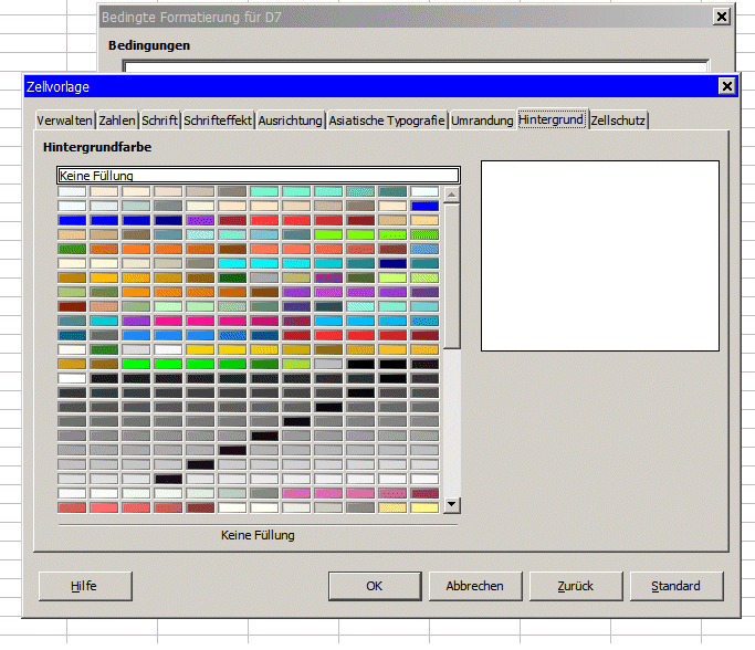

vierviervier hat geschrieben: Di, 19.02.2019 11:59 Gruß in die Runde,
Da ist mir nun aufgefallen, dass die angezeigten Farbpaletten nicht immer die gleichen sind (einmal sehr systematisch geordnet und stufenweise dunkler werden, einmal eher zufällig, auch mit anderen Bezeichungen für die Farben).
Ich vermute, vierviervier meint die sich ändernden Hintergrundfarben im Dialog Zellvorlage (siehe Anhang).

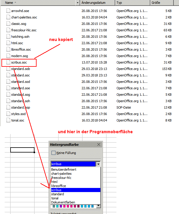

Das Laden von Paletten ist nur noch mittels Extension möglich.
Ich kann Paletten in 6.x normal in libreoffice/share/palette/ kopieren und an in Libreoffice auswählen/nutzen. Gerade nochmals geprüft.

Entschuldigung, bei meiner Version 6.0.3 ist das nicht so, dort kann ich einfach eine zusätzliche Palette in das Verzeichnis kopieren und diese ist dann, zusamen mit allen anderen Paletten über die Programm-Benutzeroberfläche auswählbar.
Falls das bei anderen LO-Versionen nun schon wieder anders ist weiß ich davon bisher nichts (bzw. inzwischen schon insoweit Du es mirt ja nun gesagt hast.
Es tut mir leid was ich Verwirrung ausgelöst hätte, denn ich probiere sonst immer jede Antwort von mir genau aus bevor ich sie poste, nur bei den (völlig bekloppten) ständigen Programmupdates von LO komme ich nicht mit, denn mein Internetzugang ist lahm und ich tue es mir deshalb nicht an eine Version nur deshalb downzuloaden um eine Antwort zu prüfen, sondern nutze die (vielen) Versionen die ich ohnehin schon durch meine berufliche Tätigkeit installiert habe.

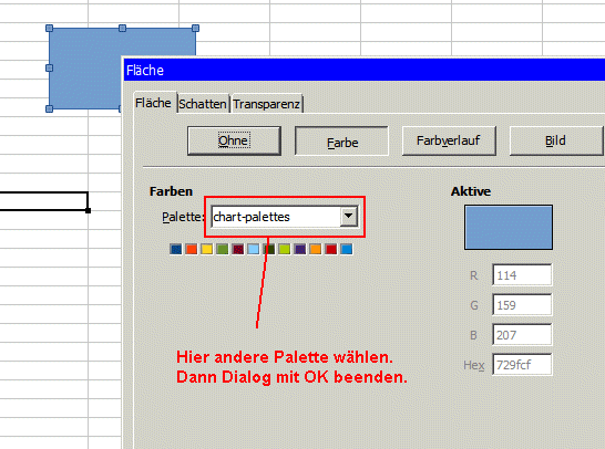

Re: [gelöst] Hintergrund: verschiedene Farbpaletten wählbar?
Der Knackpunkt ist, dass vierviervier die Farbe mittels bedingter Formatierung zuweisen möchte
Bei bedingter Formatierung wird nur jeweils eine Palette angeboten, die dort nicht ausgetauscht werden kann. Der Austausch der dort angebotenen Palette ist aber problemlos auf dem aufgezeigten Weg über ein Zeichenobjekt möglich.
nochmals der Ablauf:
1. Palettendatei (*.soc) im Dateisystem kopieren
2. Rechteck ins Tabellenblatt zeichnen und dort im Kontextmenü "Fläche" wählen und im erscheinenden Dialog Register "Fläche" unter "Farben" die gewünschte Palette auswählen (neuere LO-Versionen 6.x) oder, bei älteren LO-Versionen, im Register "Farben" über die Schaltfläche "Palette laden" (rechts unten) eine Palette laden
3. die Palette aus 2. steht nun für die bedingte Formatierung zur Verfügung

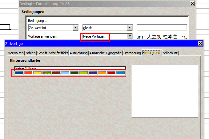

) Für die bedingte Formatierung benötigt er die Hintergrundfarbe in einer Zellvorlage, die er dann zuweisen kann.
Und das Problem ist jetzt, dass er der Zellvorlage weder eine selbst definierte Farbe zuweisen, noch eine andere Farbpalette auswählen kann, weil dort "STANDARD" fest eingestellt ist.
Versucht also bei euren LO-Versionen mal, in einer Zellvorlage für den Hintergrund eine selbst erstellte Farbe oder eine eigene Palette auszuwählen ...
Wie vorstehend beschrieben kann die Palette getauscht werden, bei Einzelfarben gibt es hingegen tatsächlich Probleme, weil LO (neuere Versionen) anscheinend das Anlegen einer neuen Palette erzwingt.
Bei "Format -> Bedingte Formatierung -> Bedingungen -> Zellwert/Formel/Datum ist" kann ich keine Farbe auswählen und bekomme auch keine Palette angezeigt. Weder Standard noch eine andere.
Dafür benötige ich die Farbe in einer Zellvorlage.
Ja, genau und das dort (=Zellvorlage) die richtige Palette (nicht jedoch beliebig wählbare Farbe, jenseits der Palette) zur Verfügung steht, dazu dient mein Tipp mit dem Laden der Palette über den Umweg über ein Zeichenobjekt.
Wieder fühle ich mich genötigt "Entschuldigung" zu schreiben, nur für mich ist hier automatisch klar das wir (Du und ich, nicht der ursprüngliche Frager) als quasi "Kenner" von LO diskutieren und also hielt ich es nicht für notwendig bei bedingter Formatierung explizit den konkreten Unterpunkt (von insgesamt 6 Vorhandenen) anzugeben auf den ich mich beziehe, weil das irgendwie zwangsläufig ist, denn _z.B._ für den Unterpunkt "Farbbalken" (in LO 6.x) ist mein Hinweis schlicht überflüssig.
Das Auswahlfenster sieht in der Zellvorlage genau so aus, wie auf dem Screenshot von vierviervier:
viewtopic.php?f=2&t=71613#p281072
Und daran kann ich auch mit deinem Trick nichts ändern.
