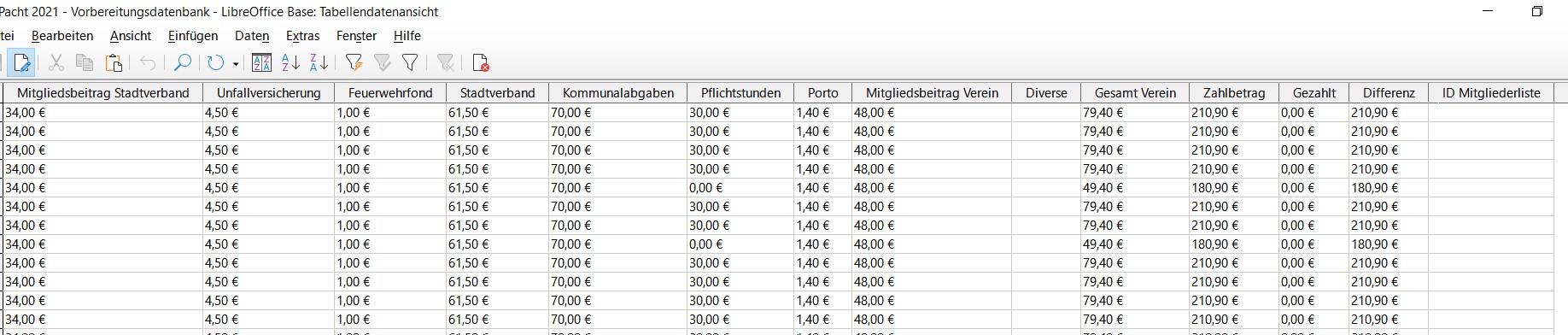

Hallo Robert,
hier mal der Screenshot
Screenshot 2020-11-07 195353.jpg (215.11 KiB) 9716 mal betrachtet
Sylvia
RobertG
Beiträge: 2070
Re: Aufbau einer Datenbank
Beitrag von RobertG »
Hallo Sylvia,
in "ID Milgliederliste" steht nirgendwo ein Wert. Da muss doch irgendwo der Datensatz sein, der zu Mitglied 107 passt. Wenn Du dort dann auch 107 hin schreibst, dann werden die Daten entsprechend angezeigt.
Robert

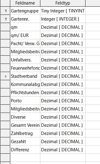

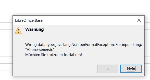

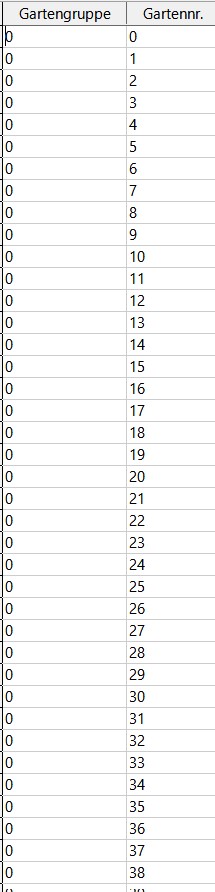

Hallo Robert,
ich habe versucht es so genau wie möglich zu machen:
Ohne ID und mit 2 Primärschlüssel. Allerdings passt es nicht und es gibt beim Abspeichern eine Fehlermeldung.
Screenshot 2020-11-09 041002.jpg (29.83 KiB) 9609 mal betrachtet
Screenshot 2020-11-09 041257.jpg (76.69 KiB) 9609 mal betrachtet
Screenshot 2020-11-09 041309.jpg (41.11 KiB) 9609 mal betrachtet
Es gibt keine Gartengruppen und die Gartennr. sind falsch. Es gibt keine Reihenfolge von 1 - 100 . Es gibt auch nicht unbedingt in jeder Gartengruppe eine 1 .
Was die ehemaligen Mitglieder / Pächter angeht, so denke ich doch eine extra Tabelle. Dann kann ich die auch den Gärten und Gartengruppen zuordnen, ohne das sie in der Pacht auftauchen oder im Mitgliedsbeitrag Verein. So kann ich in 10 Jahren noch immer sehen, wer welchen Garten von wann bis wann hatte. Ich muß sie sowieso aus der ID in der Mitgliederliste nehmen, weil die ID ja fest verbunden ist mit der Pachtliste.
Sylvia

RobertG
Beiträge: 2070
Hallo Sylvia,
für die komplette Datenbank fehlt natürlich die Mitglieder-Tabelle. Da war in der Vorlage (Tabellenkalkulation) nicht einmal ein Ansatz vorhanden.
Ich bin von der vorliegenden Tabelle ausgegangen.
1. Beobachtung: Privat/Städtisch und Gartengruppe kommen immer wieder vor. So etwas muss aus der Tabelle raus. Das wird schon allein deswegen ausgelagert um Schreibfehler und damit fehlerhafte Abfragen zu vermeiden. → Separate Tabelle mit Fremdschlüssel. Und Da mir das nicht gerade viele verschiedene Kombinationen zu sein schienen habe ich da als Primärschlüssel einfach eine kleine Zahl (Tiny Integer) genommen. Die geht bis 127.
2. Beobachtung: Die Gartennummer scheint nur eine Nummer zu sein. Es scheinen keine Hausnummern mit 12a, 12b usw. zu existieren. Deswegen habe ich daraus auch tatsächlich Zahlen gemacht.
Wenn das so nicht stimmig ist, dann fehlen mir da weitere Informationen. Ich hätte z.B. Aus den jetzt 2 Tabellen sogar 3 gemacht: In der Tabelle "Pacht" steht ein Gemisch aus beständig gleichen Informationen und veränderlichen Informationen. Da hätte ich die Flächenangabe zusammen mit der Nummer und der Gruppe zu einer Tabelle "Garten" gemacht und dann die Finanzinformationen, mindestens ergänzt um eine Jahresangabe, in der Tabelle "Pacht" belassen.
Du wirst später locker alle Informationen zusammen ziehen können. Da stehen in den Tabellen dann teilweise nur Nummern, aber im Formular siehst Du die dann als Listenfelder.
Robert
