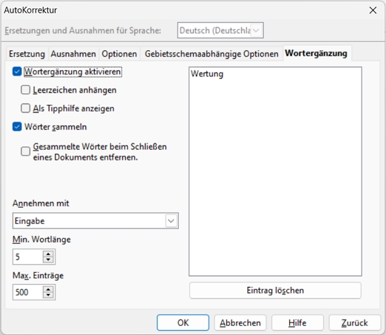

Beiträge: 1303
Re: Autokorrektur
mikeleb hat geschrieben: Fr, 21.10.2022 19:31 Aber du möchtest, dass ein Wortvorschlag erscheint?
Yavanna hat geschrieben: So, 23.10.2022 10:21 JA […] Und ich weiß noch immer nicht, wie das geht. :-(
Schreibe ein Wort in Writer (mindestens 5 Buchstaben), wenn die Wortergänzung (Extras → AutoKorektur Einstellungen → Register: Wortergänzung)
aktiviert ist, wird bei der Eingabe der ersten 3 Buchstaben dieses Wortes ein Wortvorschlag angezeigt.
2022-10-23 11 56 50.jpg (6.55 KiB) 8522 mal betrachtet
2022-10-23 11 59 14.jpg (92.03 KiB) 8522 mal betrachtet
PS: Die OO Hilfe schreibt daszu:
Wortergänzung für Textdokumente
OpenOffice merkt sich Wörter, die Sie in der aktuelle Sitzung mehrfach verwendet haben. Wenn Sie die ersten drei Buchstaben eines dieser Wörter tippen, bietet Ihnen OpenOffice das ganze Wort zur Übernahme an.
Sollten mehrere Wörter im AutoKorrektur-Speicher mit den drei eingegebenen Buchstaben übereinstimmen, drücken Sie die Tastenkombination Strg+Tab, um ein Wort nach dem anderen einzublenden. Um die Möglichkeiten in umgekehrter Richtung aufzurufen, drücken Sie die Tastenkombination Strg+Umschalt+Tab.
Eine Wortergänzung akzeptieren/ablehnen
Wortergänzungen werden standardmäßíg durch Drücken der Eingabetaste akzeptiert.
Zum Ablehnen der Vorschläge der Wortergänzung setzen Sie einfach die Eingabe mit beliebigen Tasten fort.
Ausschalten der Wortergänzung
1. Menü Extras - AutoKorrektur-Einstellungen - Wortergänzung.
2. Entfernen Sie das Häkchen aus Wortergänzung aktivieren.
PPS: Die Wortergänzung ist die einzige Funktion in Writer, die Wortvorschläge anbietet.
