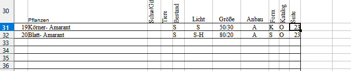

Die Matrix- Formeln habe ich in die Tabellen "Mineral" und "Wunde" übertragen.
Das funktioniert recht gut.
Jetzt muß nur noch erreicht werden, daß beim Ausdruck die entstehenden Leerzeilen ausgeblendet werden. Das Originaldokument hat ca. 600 Zeilen. Das bedeutet, daß bei den verbleibenden 2 Zeilen vom Ergebnis, noch 10 leere Blätter durch den Drucker gezogen werden.
Wenn wir das auch noch hinkriegen, dann ist die Aufgabe gelöst.
Johannes

Hallo mikeleb,
kann durch eine Zusatzformel, vielleicht in einer eingefügten Spalte, die Zeilenhöhe auf 0 gesetzt werden?
