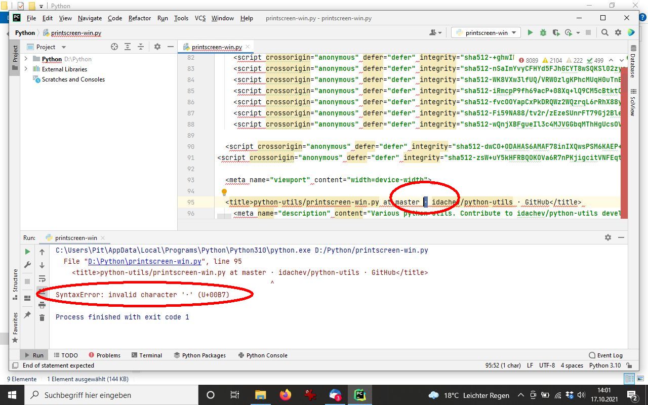

Am Ende des folgenden Links ist ein Python-script verlinkt. Ich gerade nur nicht sicher, ob PIL/Pillow beim Python in LibreOffice direkt dabei ist.
Wenn ich das Pythonscript aus Hikers Link ausführe, finde ich keinen Screenshot auf dem Desktop. Wenn ich das Script in Pycharm ausführe, erhalte ich eine Fehlermeldung:
Fehlermeldung in Screenshot Programm.jpg (181.72 KiB) 5679 mal betrachtet
Dann habe ich die Bibliotek PIL installiert. Das hilft auch nichts, gleiche Ergebnisse.
Dann habe ich die Pythondatei frech einfach mal in den OO-Userordner gepackt , dort kann man sie natürlich nicht einfach ausführen.
PIL ist die originale Image-Lib, aber soweit ich weiss nicht auf Python3 portiert.
Statt dessen gibt es fur Python3 den fork
Pillow. Da LibreOffice auf Python3 umgestiegen ist brauchst Du dort wohl Pillow. Ich neme an, dass AOO ebenfalls umgestellt hat, da Python2 nicht mehr gewartet wird, habe da aber keine aktuelle Version zur Hand.

... wie jetzt fork? Pillow? cmd sagt, ich hätte Pillow bereits installiert.
Ich hätte ja jetzt gerne erstmal den Screenshot direkt mit dem Code hier:
https://github.com/idachev/python-utils/ (... von der, von dir verlinkten Seite) erzeugt. Beim Aufruf passiert wohl was, einen Screenshot auf dem Desktop findet sich aber nicht.
Wobei ich wieder betonen muss, dass ich von dem, was ich da tue, wieder mal keine Ahnung habe. Aber immerhin habe ich Python und Pycharm installiert, habe in Python PIP aktualisiert (was immer das auch sein mag) und die Pillow Bibliothek installiert. Außerdem habe ich den Python Ordner in OO gefunden, das ist doch auch schon mal was!

Da durfte das Problem liegen. Du bist ja wohl Windows-Nutzer. Da bringt LO seine eigene Python Version mit.
Du hast also bisher haufenweise zusatzliches Zeug installiert, das LO nicht nutzt.
Dein zusätzliches Python 3 hatte sicher Pillow statt PIL dabei, bei LO bin ich mir eben nicht sicher...
Via APSO Idle aufrufen, dann prüfen...
