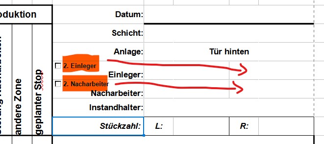

Was ich richtig gut finde, ist das Array für die Abfragen. Könntest Du mir einen Gefallen tun und für den Einleger
und für den Nacharbeiter jeweils ein Markierfeld mit einbauen, damit wenn ich das Markierfeld anklicke
die rechte Zelle vom Einleger oder Nacharbeiter ausgefüllt werden muss.
Es kann sein das wir mal nur mit halber Mannschaft die Anlage betreuen.
Würde es bedientechnisch nicht einfacher sein, dass die Eingabe eines 2. optional wäre? Anders gefragt: Wenn es einen 2. Einleger gibt, gibt es dann auch einen 2. Nacharbeiter? Würde das Markierfeld von dir gewählt werden und die Datei dann so an die Mannschaft gegeben? In letzterem Fall, solltest du bedenken bestimmte Bereiche zu schützen.
Gruß,
mikeleb

Zu der zweiten Frage:
Du willst die Kontrollboxen verschieben? - Formular auf Entwurfsmodus setzen und mit der Maus oder den Tasten verschieben.
Oder was meintest Du?
Richtig es soll optional sein. Wenn die Markierfelder angeklickt werden müssen die beiden rechten Zellen ausgefüllt werden.
Wenn 2 Einleger da sind kann auch nur 1 Nacharbeiter da sein oder auch umgedreht. Das entscheidet der Produktionsleiter.
Der Anlagenfahrer füllt dieses Tabellenblatt bis zum Feierabend aus. Der Rest der Mannschaft hat damit nichts zu tun.
