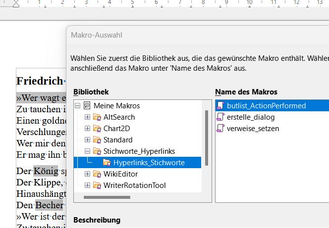

Du beschreibst schon, was nicht gehen würde. Aber ich vermisse eine "Einführung", denn nach dem Laden habe ich drei (!) Makros.
Natürlich startete ich mit "verweise_setzen". Aber man hätte das auch irgendwie vorher vermitteln können...

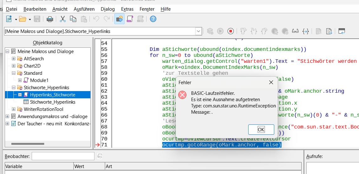

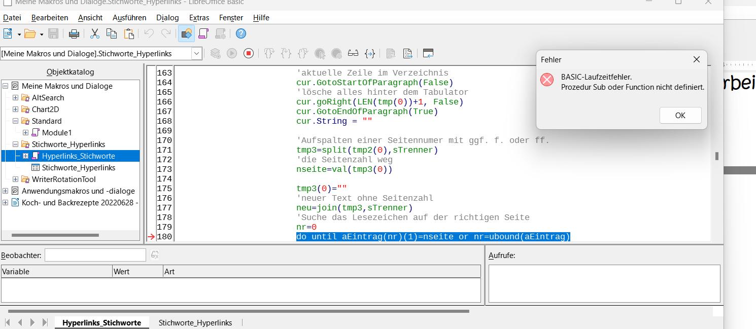

Starte ich mit "erstelle_dialog", gelange ich zu einer unendlichen Warteposition
mikeleb
Beiträge: 1441
Re: Hyperlink für Stichworte
Beitrag von mikeleb »

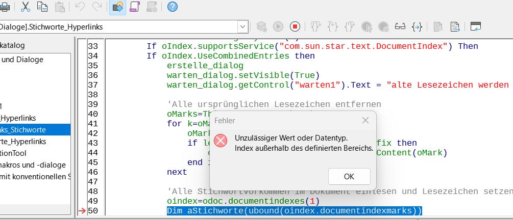

da waren gleich zwei Ostereier im Nest:
1) ein grober Programmierfehler :( :shock: : in Zeile 49 musste es natürlich
oindex=odoc.documentindexes(i)
lauten
2) Ein hierarchisches Stichwortverzeichnis hatte ich so nicht auf dem Schirm, wodurch Absätze im Stichwortverzeichnis ohne Seitennummern auftauchen.
Beide Fehler sind behoben.

Ja, das geht schon mal weiter.
Aber nun noch dieselbe Datei mit Konkordanzdatei, also ein Pärchen. Ich lade beide hoch:

Dann muß die odt-Datei geöffnet werden und das Stichwortverzeichnis bearbeitet werden. Man prüft nur, ob der Link zur anwesenden Konkordanzdatei richtig ist. Danach Stichwortverzeichnis aktualisieren.
Wenn man jetzt das Makro aufruft, bleibt es stecken:
mikeleb
Beiträge: 1441
das ist ja richtig spannend. Den Fehler kann ich nachvollziehen. Allerdings, wenn ich das Makro mehrmals nacheinander aufrufe, verschwindet irgendendwann :? der Fehler und das Makro läuft fehlerfrei durch.
Auffällig ist, dass nach der Anwendung der Konkordanzdatei einige Stichworteeinträge doppelt da sind.
Ich habe dann mal alle Stichworte mit deinem Makro getilgt und dann das Verzeichnis mit Konkordanzdatei erneuert. Nun lief das Makro fehlerfrei.
Mir scheint, als wenn sich manuelle Stichworteinträge und Einträge per Konkordanzdatei teilweise gegenseitig stören bzw. nicht sauber aktualisiert werden???

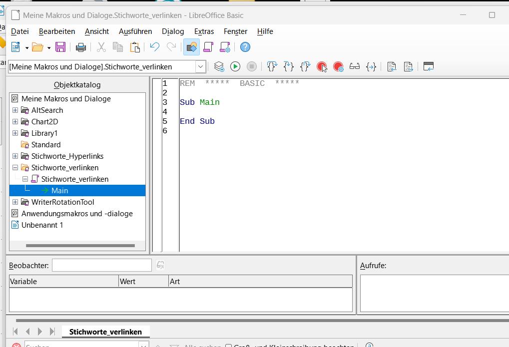

Dazu LO aufrufen, leeres writer-Dokument-> Extras-> Dialoge verwalten->
oben den Reiter Bibliotheken auswählen und dann rechts neu-> "Stichworte_verlinken"->
nun oben Reiter Dialoge->im Fenster Dialog "Stichworte_verlinken" auswählen und bearbeiten.
Es entsteht unter ein Modul Main. Hier fügt man dann anstelle den 5 Programmzeilen (im Bild)
die aus unserem Forum nur die Codezeilen des letzten Makros von mikeleb markieren und mit strg+C kopieren und dann hier anstelle der 5 Zeilen mit strg+V einfügen.
Danach alles in der .odt sichern schließen und LO schließen und jetzt deine Ziel-Datei öffnen.
Unter Extras->Makros->ausführen müßtest du dich zu dem Makro durchhangeln können...
