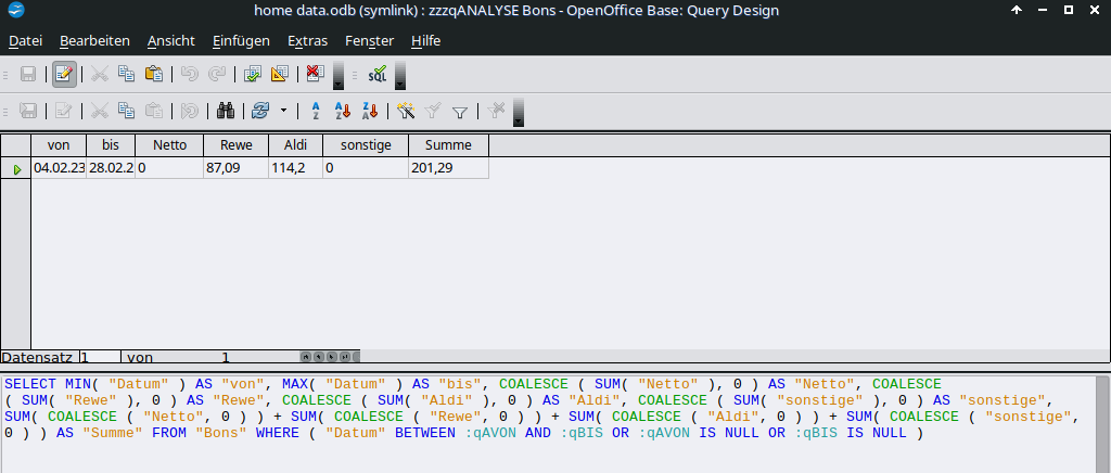

vermutlich ist das Ergebnis einer deiner Summen leer, also "null".
Such in den Foren nach den SQL Befehlen IFNULL oder COALESCE

Danke für den Hinweis,
ich habe es mit COALESCE( "Wert" ,0) probiert und es scheint zu klappen.

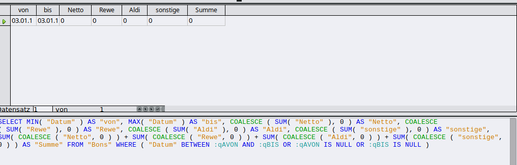

Ein weiteres Ärgernis bleibt:
Es wird nicht täglich ein Wert in der Tabelle abgelegt und nicht alle Monate haben 31 Tage. Ich muss bei der Abfrage also erst in der Tabelle nachsehen wann der erste und letzte Eintrag erfolgt ist. Suche ich allerdings vom 1.2.23 bis 31.2.23 gibt mir die unten gezeigte Abfrage nur Nullen als Ergebnisse und das Datum wird falsch dargestellt. Vielleicht hilfst du mir nochmal auf die Sprünge

lade deine .odb, ggf. verfremdet hier hoch, dann wird dir sicherlich geholfen werden.

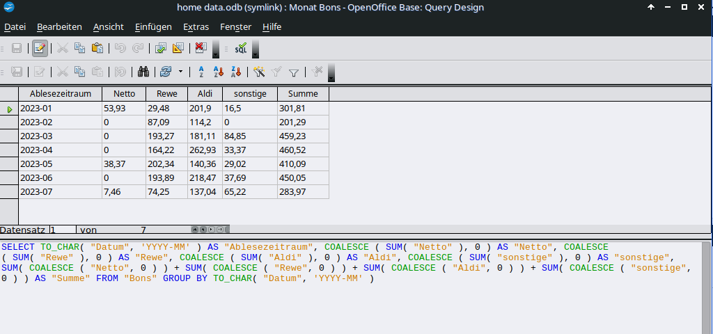

Ich bin die Sache mal anders angegangen nachdem ich im Forum nach "Gruppierung nach Jahr bzw. Jahr/Monat" gesucht habe.
Geht auch schneller so.
So sieht die Abfrage jetzt aus.
Ich danke für die Hilfe!

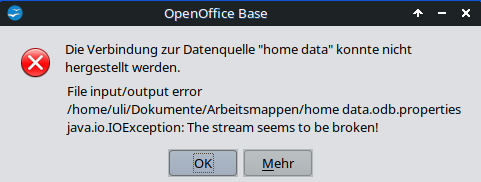

Aich am nächsten Tag die Datenbank öffne kam folgendes. Es sind alle Formulare, Abfragen, Berichte noch da. Der Zugriff auf die Tabellen ist aber nicht möglich. Auch die sind scheinbar noch da.

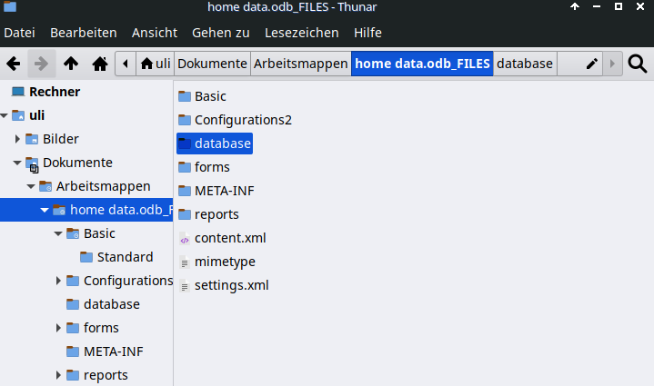

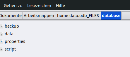

Habe versucht an die Daten ranzukommen und es klappt auch, bis eben auf die Daten an sich. Ich bekomme die Dateien nicht geknackt um die Daten zu retten. Vielleicht kann jemand helfen an die Daten ranzukommen.
