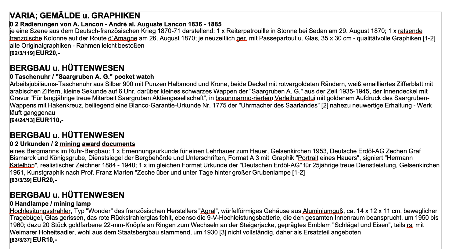

aus der vorlage_auktion_odf1_2.odt von dir, hatte ich wie beschrieben das Macro den Code abgeändert (Filepicker.getFiles).
Daraus machte er eine calc Datei , und dann eine vorlage_auktion_odf1_2.odt .
Super, hat funktioniert mit alle Formatierungen.
Das einzige was jetzt noch stört, sind die immer kehrende Kategorien (Bergbau u. Hüttenwesen), sie Bild.

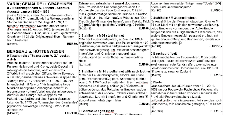

so soll der fertige katalog aussehen .png (250.33 KiB) 21557 mal betrachtet
Die drei Spalten bekomme ich noch selbst hin. :)
Ansonsten passt soweit alles. Wie kann ich das nur gutmachen?

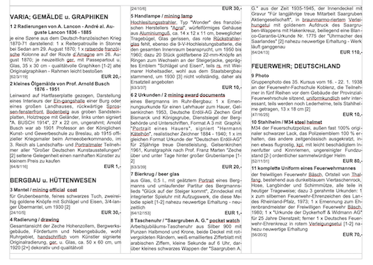

dazu ist es sinnvoll eine weitere Absatzvorlage für den Absatz mit der Nummer und dem Preis einzusetzen - anbei die geänderte Variante.
In der Absatzvorlage "auktionspreis" ist (versuchsweise) ein rechtsbündiger Tabulator bei 8 cm definiert. Du brauchst nur die Formatvorlage deinen Wünschen anpassen und die Formatierung aller entsprechender Absätze folgt automatisch. Das geht auch mit allen anderen Formatvorlagen, falls du im Nachhinein etwas an der Schriftart, -größe, Ausrichtung, ... ändern willst.
Folgende Absatzvorlage sind angelegt:
auktionskategorie
auktionstitel
auktionstext
auktionspreis
Für die Auktionsnummer (die ja innerhalb eines Absatzes anders formatiert sein soll) ist die Zeichenvorlage
auktionsnummer
zuständig.

mikeleb hat geschrieben: So, 28.01.2024 17:18 In der Absatzvorlage "auktionspreis" ist (versuchsweise) ein rechtsbündiger Tabulator bei 8 cm definiert. Du brauchst nur die Formatvorlage deinen Wünschen anpassen und die Formatierung aller entsprechender Absätze folgt automatisch. Das geht auch mit allen anderen Formatvorlagen, falls du im Nachhinein etwas an der Schriftart, -größe, Ausrichtung, ... ändern willst.
Das mit dem Ändern der Formatierung in Schriftart, Größe Ausrichtung etc. muss du mir mal im Macro erklären.
Ich weis nicht an welchen "Schrauben" ich da drehen sollte.
Ansonsten hat deine überarbeitende Datei hervoragend funktioniert.
Hier das Ergebnis :
Ergebnis der KatalogDatei.png (332.3 KiB) 21520 mal betrachtet
Das versetzen des Preises um 8cm nach rechts passt dann bei 3 spaltiger Darstellung!!

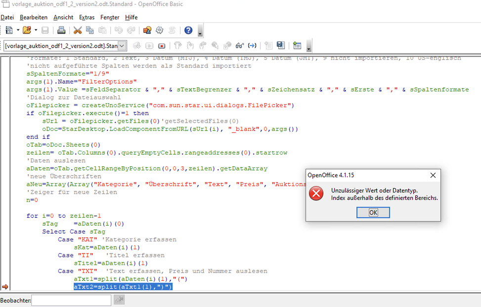

habe nun noch mal ein Test gemacht mit der exportierten KATALOG.TXT (710Kb).
Habe mit der neuen überarbeiteten Datei von dir (vorlage_auktion_odf1_2_version2.odt) das Macro gestartet,
hier wird zunächst eine calc Datei erstellt. Dann stoppt es.
Gestern mit der verkürzten KATALOG.TXT (11Kb) wird die Datei erstellt mit alle Formatierungen.
Was könnte das sein.
error biem erstellen.png (322.56 KiB) 21395 mal betrachtet
Michael

der fehler wir dauftreten, wenn es im Text zwischen #TXT# und #txt# keine Klammern gibt. In der Klammer müsste die Katalognummer stehen und sollte eigentlich immer vorhanden sein.
Du kannst dir ja mal die Calc-Datei ansehen: in der ersten Spalte müsste immer entweder KAT, TI oder TXT und in der zweiten Spalte dann der entsprechende Text.

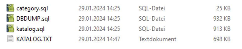

ich habe heute mal diese 4 Dateien vom mysql Server heruntergeladen.
Zum einem die category.sql, DBDUMP.sql, katalog.sql und die KATALOG.TXT mit den ganzen Markern.
