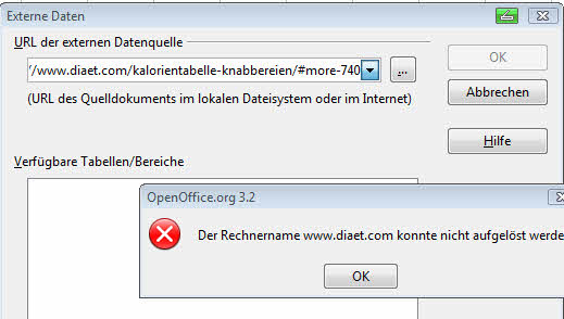

Bis gerade eben nicht, funktioniert aber nicht (Meldung "Der Rechnername .... konnte nicht aufgelöst werden". Vermute mal, da keine frei zugängliche Internet-Adresse).

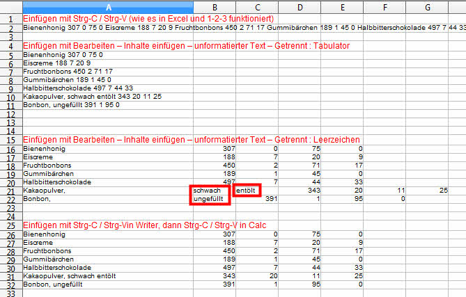

Ich habe das jetzt mal mit einer normalen Tabelle aus dem Internet getestet, und ich habe das gleiche Problem wie mit "meiner" Tabelle, die ich nicht veröffentlichen will. Das kann nun jeder nachvollziehen (mit vollem HTML-Code-Zugriff). Tob Dich aus ;-)
Schau mal auf http://www.diaet.com/kalorientabelle-kn ... /#more-740
Da bekomme ich folgendes Ergebnis :
Einfüge-Methoden Kalorientabelle.jpg (99.59 KiB) 2229 mal betrachtet

Ich habe wohl nicht hier von anfang an mitgemacht, aber dennoch krieg ich hier langsam eine Kriiiiiese.
- Kann OOo auf das I-Net zugreifen, Firewall Einstellung ok, kein Proxy?
- Bist Du überhaupt online als Du es getestet hattest?
Das fällt mir so an weiteren Fragen auf, wenn ich diese Meldung lese.

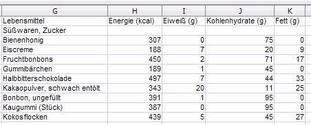

Gute Idee. Jedoch gibts bei mir absolut keine Probleme. Markieren kopieren in der angegebenen Seite und einfügen via "Unformatierten Text" bringt das hier.

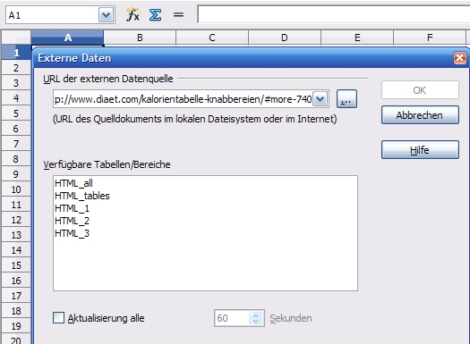

Und wenn ich via "Verknüpfung..." es mache, dann siehts so aus.
Also, wenn diese Seite dir schon Schwierigkeiten bereitet, aber mir nicht und anderen wohl auch nicht, dann stimmt definetiv an deinem System etwas nicht. Und damit meine ich dein OOo-System, Benutzerverzeichnis, I-Net Einstellungen... Was aber zutreffen kann, das weiß ich nicht.

balu hat geschrieben:- Kann OOo auf das I-Net zugreifen, Firewall Einstellung ok, kein Proxy?
ja und ja. Wenn ich den Link als Hypertext in Writer einfüge, kann ich von dort auf die Internetseite verzweigen. Vielleicht mache ich trotzdem was falsch ? Über "Verknüpfung zu externen Daten.." bekomme ich folgende Meldung, sobald ich Enter drücke :
Und wenn ich auf Durchsuchen klicke, geht natürlich ein Explorer-Fenster auf. Fehlt noch irgendwas für die URL (bin immer noch Frischling in Sachen OOo) ?
balu hat geschrieben:Gute Idee. Jedoch gibts bei mir absolut keine Probleme. Markieren kopieren in der angegebenen Seite und einfügen via "Unformatierten Text" bringt das hier.

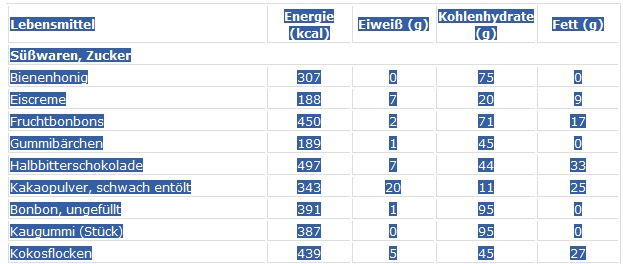

Und wie markierst Du ? Über alles auswählen (das ging bei mir ja auch), oder tatsächlich nur einzelne Zeilen (da fängst das Problem dann an) !

Markiere ich falsch ? Bitte mal nur die Zeilen Bienenhonig bis Kakaopulver markieren, ohne Überschrift.
Na ganz einfach, nämlich so.
Result, siehe meine vorigen Screenshots, da kein Unterschied festzustellen ist. Jedoch sage ich "Unformatierter..", weil dann meine Standardschrift genommen wird, anstatt TimesNewRoman, spielt aber auch keine rolle.
Und bei mir sieht der Verknüpfungsdialog so aus.
Also, dein OOo-System sollte wohl neu installiert werden, denn es scheint so das es einen Hau wech hat. Was anderes kann ich mir nämlich nicht mehr vorstellen.
