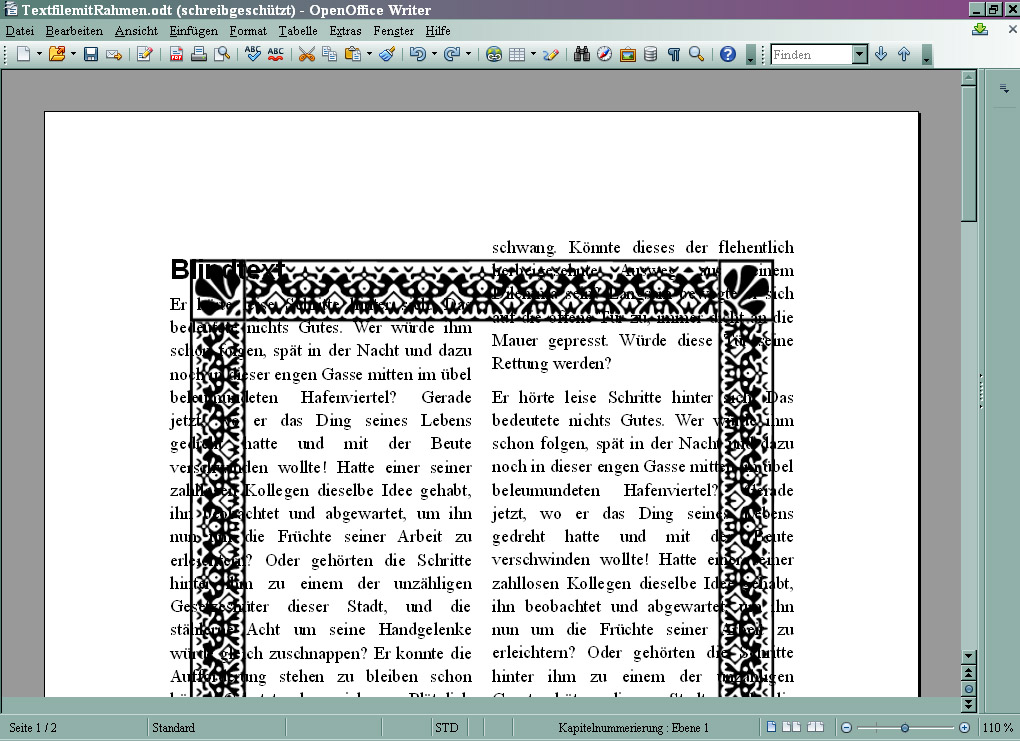

@Helmut_S: Das Beispiel sieht bei mir nicht gerade überzeugend aus, der Rahmen geht durch den Text (siehe Bild).

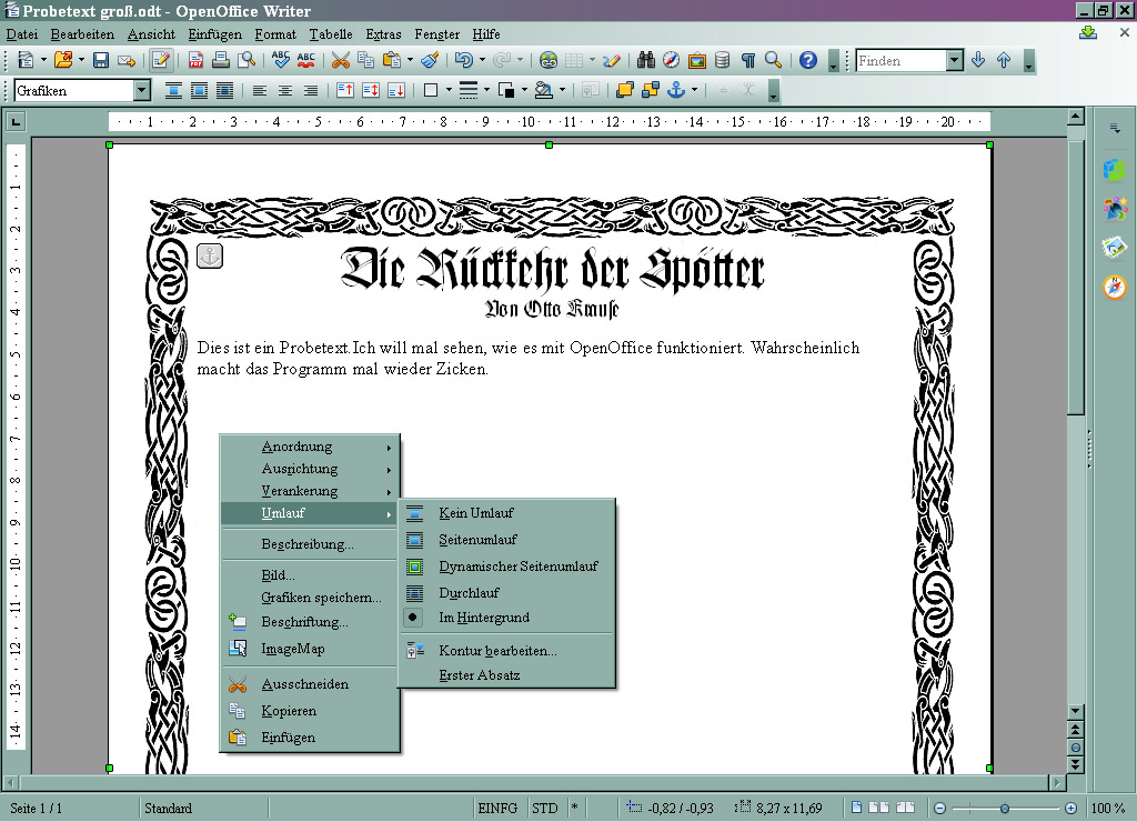

Dann hast du etwas anders gemacht. Bitte ein Screenshot mit den Eigenschaften des Bildes: 1. Typ 2. UmlaufNur: Ich versuchte das nun auch mit meiner größeren Rahmenauflösung ganz genauso zu machen, doch es ging nicht.

Die Ränder hatte ich richtig eingestellt und Text geschrieben. Aber das Formatieren geht nicht.

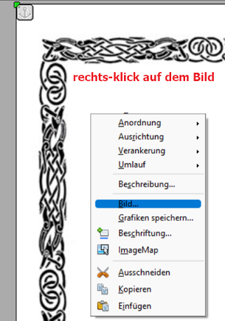

danke für den Screenshot. Allerdings meinte ich etwas anderes: Klicke im Kontextmenü mal auf "Bild ...". Damit kommst zu zum Dialog mit allen Eigenschaften des Bildes. Hier interessieren die Einstellungen bei "Typ" und "Umlauf". Bitte von beidem einen Screenshot.
