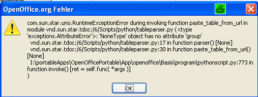

ein erster Test mit OOo-Calc portable 3.2.0 brachte mir einen Exception-Error, sowohl unter XP als auch unter VISTa (s. Anhang)

Re: Text über Zwischenablage einfügen und auf Spalten vertei
Die Fehlermeldung sagt mir daß dein html-Quelltext nicht zu dem Schema passt das du am 23.3.2011 12:55 uhr gepostet hast -
Karo

Karolus hat geschrieben:Die Fehlermeldung sagt mir daß dein html-Quelltext nicht zu dem Schema passt das du am 23.3.2011 12:55 uhr gepostet hast
Sorry, das stimmt natürlich, dort habe ich noch mit meinen Daten gearbeitet, die ich ja nicht komplett öffentlich machen wollte. Nachdem ich dann das Problem mit anderen Daten aus dem Internet nachgestellt habe, habe ich alle folgenden Versuche mit diesen Daten durchgeführt.
Leider wirds auch mit den Originaldaten nichts besser (kann das Ergebnis leider nicht hier posten da : Das Kontingent für Dateianhänge ist bereits vollständig ausgenutzt.) Ich vermute mal, da habe ich dann unwissentlich noch was unterschlagen. Tut mir echt leid für die Arbeit, die Du damit hattest.

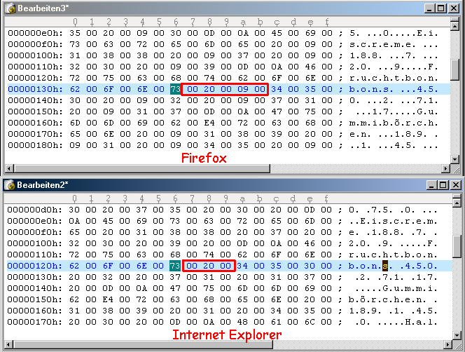

clag hat geschrieben:Hallo halloerstmal,
versuch doch den Inhalt der Zwischenablage in ein Programm einzufügen welches nicht versucht irgend etwas zu interpretieren
und gleichzeitig in der Lage ist den "String" hexadezimal darzustellen, mit UltraEdit ist das zB möglich.
Dann solltest du recht schnell herausfinden, was von Excel /123 als Trennzeichen gewertet und von Calc ignoriert wird.
clag hat geschrieben: möglicherweise ist der IE7 der Schuldige, aber das kann man auch nur erkennen wenn du den Quelltext abspeicherst und zum Vergleich hochlädst.
und nun wunderst du dich ?
wenn du mal Fakten auf den Tisch gelegt hättest, wäre das Thema längst erledigt
hier ist deutlich zu sehen, der IE unterschlägt das Tabulatorzeichen hex 09 beim exportieren
IE vs FF_ missed tab.png (19.98 KiB) 2131 mal betrachtet
damit ist klar warum es so ist, wie es ist ........
