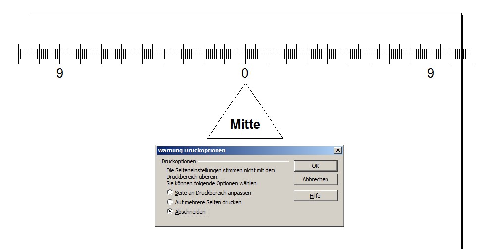

das gleiche Problem habe ich auch! Allerdings mit Windows XP (mehrere Rechner, mehrere OO-Versionen). Das Problem trat ich glaube das erstemal ab Version 1.5 auf, davor war alles OK. Ich verfolge das Thema schon die ganze Zeit, weil ich damit zweiseitige Vistitenkaten ausdrucke (Vorder- und Rückseite übereinander) und das seit dieser Version nicht mehr funktioniert hat. Es tritt auch nur auf, wenn man Zeichnungselemente über den Druckbereich hinweg platziert (was leider oft unumgänglich ist) und man die Option "Druckbereich abschneiden" aktiviert (siehe Anhang). Wählt man "Druckbereich anpassen" stimmt zwar die Zentrierung aber leider die Skalierung nicht mehr (was eigentlich noch schlimmer ist)!!
Da mich das alles ganz schön nervt und ich deshalb bereits leider einige Dokumente in CorelDraw machen mußte, wäre ich wirklich für Abhilfemaßnahmen sehr dankbar!!
Viele Grüße,
Bernd
Print Ergebnis.jpg (26.28 KiB) 1805 mal betrachtet
Print OOo Draw.jpg (52.04 KiB) 1805 mal betrachtet
