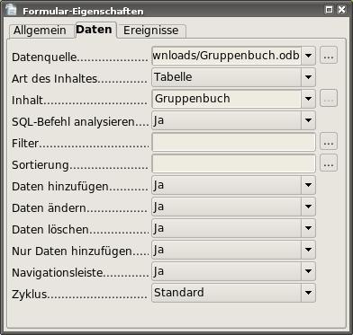

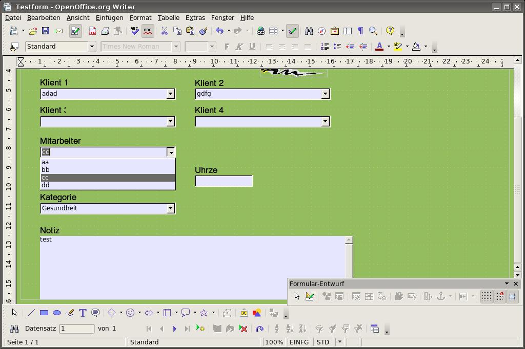

Re: Formular ohne Datenbank nutzen
Hi Tuete,
ich habe das Formular als Kopie gespeichert, die Datenquelle eingerichtet und konnte anschl. Datensätze einfügen.
Ich hänge mal Fotos mit an:
Gruß Barlee
Gruß Barlee
Manchmal möchte man sich am liebsten in den Arsch beissen
Ich habe die Datenquelle entsprechend dem Pfad eingegeben. Leider löscht sich dann das Feld "Inhalt" bei mir automatisch.
Das hab' ich leider erst gerade bemerkt.
Vielen vielen Dank für Deine Hilfe auf jeden Fall. Das macht das ganze schon viel komfortabler.
