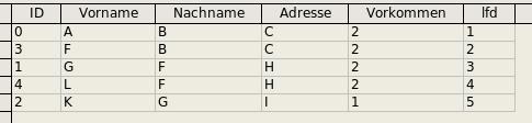

Darauf aufbauend kann folgende Abfrage das Grundgerüst zur Lösung Deines Problems liefern.
Erinnere Dich an die ersten zwei Punkte meines Vorschlags:
-Datensätze nach gleichen Kriterien (Name, Adresse) sortieren lassen. Geschwister stehen dann in benachbarten Zeilen
-jeweiliges Vorkommen (Anzahl) von gleichen Nachnamen & Adressen in extra Spalte berechnen lassen
Diese sind darin umgesetzt. Darüberhinaus wird eine laufende Nummer als Spalte "lfd" angehängt.
Annahme: Tabelle heißt "Tab_Adresse" und beinhaltet die Spalten "Vorname","Nachname","Adresse". Folglich musst Du die Bezeichner an Deine Tabelle anpassen.
SELECT
"b"."ID",
"b"."Vorname",
"b"."Nachname",
"b"."Adresse",
(SELECT COUNT( CONCAT( "a"."Nachname", "a"."Adresse" ) ) FROM "Tab_Adresse" "a"
WHERE CONCAT( "a"."Nachname", "a"."Adresse" ) = CONCAT( "b"."Nachname", "b"."Adresse" ) ) AS "Vorkommen",
(SELECT COUNT( * ) FROM "Tab_Adresse" AS "X" WHERE (CONCAT("X"."Nachname",CONCAT("X"."Adresse","X"."Vorname"))) < CONCAT("b"."Nachname",CONCAT("b"."Adresse","b"."Vorname") ) )+ 1 AS "lfd"
FROM
SELECT  * from "Tab_Adresse" "a"
)"b"
ORDER BY "b"."Nachname", "b"."Adresse","b"."Vorname"
Vielleicht kann Dir das als Arbeitsgrundlage dienen. Viel Erfolg!

Das Vorkommen und die Nummerierung in die Abfrage einzusetzen hat funktionniert, danke. Habs ein klein wenig angepasst, es sieht jetzt so aus:
SELECT
"b"."Vorname",
"b"."Nachname",
"b"."Adresse",
(SELECT COUNT( CONCAT( "a"."Nachname", "a"."Adresse" ) ) FROM "Tab_Adresse" AS "a"
	CONCAT("b"."Nachname",CONCAT("b"."Adresse","b"."Vorname") ) )+ 1 AS "Nummerierung"
FROM (
SELECT  * from "Tab_Adresse" AS "a"
) AS "b"
Leider funktionniert nichts mehr, wenn ich weiterarbeiten will. Schon alleine bei dem einfachen Befehl
SELECT * FROM ( *die ganze Geschichte hier reinkopiert* )
kommt folgende Fehlermeldung:
Die Dateninhalte konnten nicht geladen werden.
Cannot be in ORDER BY clause in statement [ .... ]
Warum dieser Fehler?
