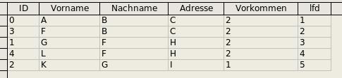

Darauf aufbauend kann folgende Abfrage das Grundgerüst zur Lösung Deines Problems liefern.
Erinnere Dich an die ersten zwei Punkte meines Vorschlags:
-Datensätze nach gleichen Kriterien (Name, Adresse) sortieren lassen. Geschwister stehen dann in benachbarten Zeilen
-jeweiliges Vorkommen (Anzahl) von gleichen Nachnamen & Adressen in extra Spalte berechnen lassen
Diese sind darin umgesetzt. Darüberhinaus wird eine laufende Nummer als Spalte "lfd" angehängt.
Annahme: Tabelle heißt "Tab_Adresse" und beinhaltet die Spalten "Vorname","Nachname","Adresse". Folglich musst Du die Bezeichner an Deine Tabelle anpassen.
SELECT
"b"."ID",
"b"."Vorname",
"b"."Nachname",
"b"."Adresse",
(SELECT COUNT( CONCAT( "a"."Nachname", "a"."Adresse" ) ) FROM "Tab_Adresse" "a"
WHERE CONCAT( "a"."Nachname", "a"."Adresse" ) = CONCAT( "b"."Nachname", "b"."Adresse" ) ) AS "Vorkommen",
(SELECT COUNT( * ) FROM "Tab_Adresse" AS "X" WHERE (CONCAT("X"."Nachname",CONCAT("X"."Adresse","X"."Vorname"))) < CONCAT("b"."Nachname",CONCAT("b"."Adresse","b"."Vorname") ) )+ 1 AS "lfd"
FROM
SELECT  * from "Tab_Adresse" "a"
)"b"
ORDER BY "b"."Nachname", "b"."Adresse","b"."Vorname"
Vielleicht kann Dir das als Arbeitsgrundlage dienen. Viel Erfolg!
Gruß Barlee
