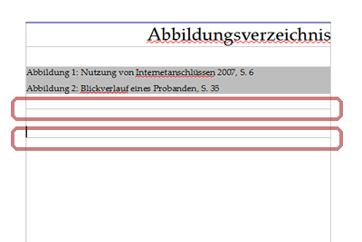

Hallo, ich habe ein Dokument mit dem Writer erstellt und habe jetzt leider unterhalb von meinem Abbildungsverzeichnis zwei graue Linien, ich vermute es sind manuelle Umbrüche oder so, die ich nicht wieder wegbekomme. Hat jemand eine Idee, wie ich diese entfernen kann? Vielen Dank.

Die Linien sind keine Umbrüche. Das sind vermutlich Bereichsende-Linien vom Abbildungsverzeichnis.
Blende mal die Steuerzeichen ein (Menu: Ansicht), damit wir sehen, was da für Absatzmarken rumstehen.
Da Du mehrere solcher Linien hast, ist irgendwas komisch mit dem Verzeichnis. Sieht fast aus wie ein leeres zusätzliches Verzeichnis oder ein Verzeichnis im Verzeichnis.
Klapp mal den Navigator auf (F5) und schau unter "Verzeichnisse" nach, ob da mehr aufgelistet sind, als Du eigentlich wolltest.
Wenn nicht, schau mal, ob es "Bereiche" gibt.

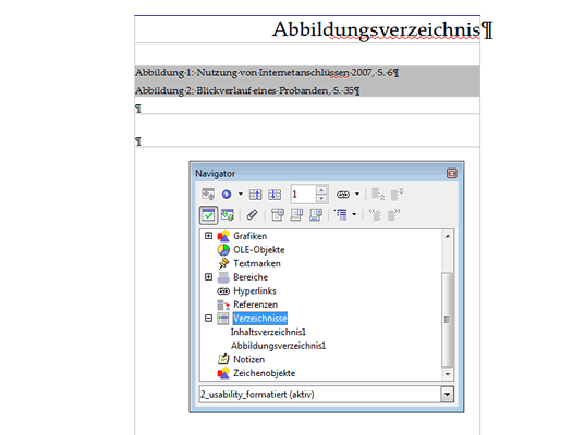

Danke. Ich habe jetzt mal alles sichtbar gemacht... Kann damit aber nicht mehr anfangen, als vorher. Hat noch jemand nen Tipp?

Schau mal unter Bereiche im Navigator. Das kannst Du auch noch aufklappen und doppelklicke dann die Bereich mal und schau, wo der Cursor dann landet.
Ich vermute, das Abb.Verz. befindet sich in einem Bereich und der Absatz unterhalb des Abbildungsverzeichnisses kann vermutlich nicht gelöscht werden.
Falls es so ist: Brauchst Du den Bereich?

Ja, es ist so, wie Du es vermutet hast. Die Bereiche nach dem Abbildungsverzeichnis kann ich nicht löschen... aber warum? Den Bereich brauch ich nicht und das Abbildungsverzeichnis kann ich notfalls auch noch einmal neu erstellen... Hauptsache die Bereiche darunter verschwinden endlich! :shock:

Format/Bereich:aufheben

Danke! Jetzt ist alles wieder schick... :-)
