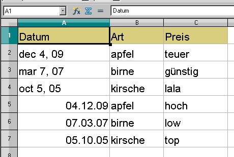

Moin moin,
beim import von Daten stolpert Calc über englische Kürzel in Datumsangaben zB "May Dec" statt "Mai Dez"
und anschließend wird falsch weiter gerechnet :(
wo oder wie bringe ich Calc bei auch englische Datums-Kürzel richtig zu erkennen ?
Danke

klappt Format auf US-English stellen oder/und Dokumenten Sprache auf US-English stellen?
Ansonsten kannst Du vlt eine kleine Beispieldatei hochladen, damit wir selber testen können.

Hi famo,
nix leichter wie das......... :)
wenn ich per suchen/ersetzen zB den mar durch mrz ersetzen lasse dann wird es auch zum Datum
die bsp-DB-date.ods ist eine *.txt bzw *.csv zum importieren tab getrennt,
das board hat diesen Dateityp verweigert deswegen ist's umbenannt
bsp-DB-date.ods
(155 Bytes) 137-mal heruntergeladen

klicke im Csv-import-dialog auf den Spaltenkopf der Vorschau und wähle im DropDown darüber "US-Englisch"
In Calc formatierst du die Zellen explizit auf dein bevorzugtes Datumsformat.

mit "US-Englisch" import werden die Werte zwar zu einer Zahl aber zur falschen :(
bei "Datum MTJ" versteht Calc dann allerdings sogar beide Schreibweisen :)
wieder eine echte "ahhh" Erfahrung
