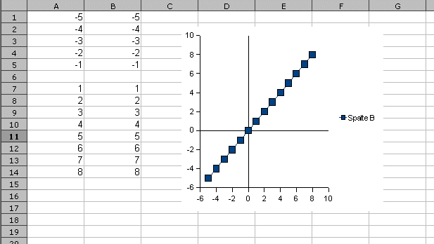

Das geht erst mit der kommenden Version 3.1 wenn ich nichts übersehen habe, hier mal ein Bildschirmphoto von der Entwicklerversion:
Gruß Karo

Für 3.1 hat Karo bereits die Situation durch ein Bild verdeutlicht, für bisherige Versionen von OOo tut das das folgende Bild:

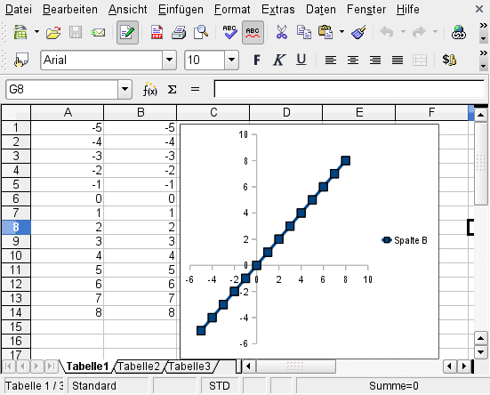

Pinquin hat geschrieben: ich will ein Diagramm erstellen bei dem die y-Achse nur aus negativen Werten besteht (Tiefen unter der Erdoberfläche).
Anschaulicher wäre es daher die x-Achse am oberen Ende des Diagramms zu Platzieren. (x-Achse stellt also quasi die Erdoberfläche dar)
wenns so aussehen soll:
Erstellt mit ooo 3.0.1 unter Linux. Auf die entsprechende Achse gehen, unter Objekteigenschaften (ganz unten im Auswahlmenu) kann die jeweilige Randachse bearbeitet werden, die Nullachsen sind jedoch immer sichtbar.
