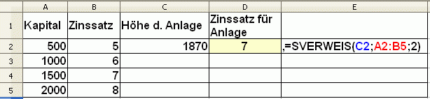

Re: Nachhilfe: von Kredithöhe abhängiger Zins - Matrix? Wenn?
Vielleicht geht's auch anders oder eleganter, aber schau dir mal den Screenshot an...
Erklärung für die Formel SVWERWEIS...
PS: Es ist übrigens nicht einfach, aus den diversen Hilfen solche einfachen Beispiele herauszuziehen. Ich selbst habe die o.g. Matrix auch mal aus einer anderen Datei "herausgelesen" und Schritt für Schritt nachvollzogen, könnte sie aber aus dem Stegreif keinesfalls einfach so hinschreiben...
- Die Formel in E2 ist aus D3 übertragen worden.
- C2 => bezieht sich auf eingegebenen Wert (1870)
- A2:B5 => bezieht sich auf die Matrix
- 2 => wertet die Spalte 2 der Matrix aus
- VariableZinsberechnung.gif (7.33 KiB) 851 mal betrachtet
Vielen Dank!
Das klappt bestens. Das das Ergebnis so einfach ist, hätte ich gar nicht gedacht.
Mit der Formel kann ich jetzt mal ein paar Varianten durchspielen.
Nochmals vielen Dank und beste Grüße,
Mario
