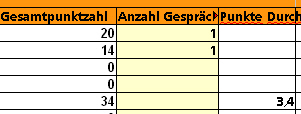

ich habe eine Tabelle mit einer Aufstellung, siehe Anhang.
Nun möchte ich einen Mittelwert errechnen, der aber die Zellen (= SUmme der Zeile) mit dem Wert 0 nicht mit berücksichtigt.
In meinem Beispiel müsste nicht 3,4 rauskommen (sind 10 Zeilen - andere habe ich der Übersichtlichkeit ausgeblendet; 34:10) sondern 17 rauskommen (34:2)
Spalte "Anzahl Gespräche nicht berücksichtigen".
Wie kann ich das machen?
Vielen Dank
Matze

Vielen Dank - funktioniert nun.
Er bringt mir nur noch den Wert Div/0, wenn in den Zellen noch nichts drinnen steht.... bzw. er in dem Summenfeld nur 0en stehen ;-)
Kann ich das auch noch ändern.
Wenn Werte drinnen stehen, berechnet er es richtig.
