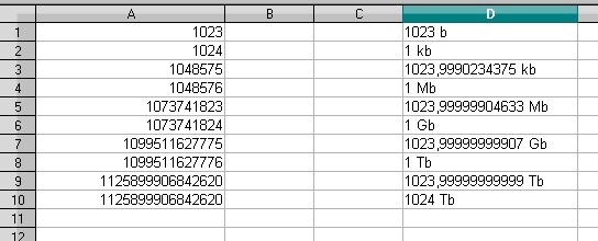

Hallo liebe Leutz,
da guck ich auf die Zellen und frage mich gehts oder geht's nicht :?
ich hätte gern ein Zahlenformat für byte Größen
1024 b = 1 kb
1024 kb = 1 Mb
1024 Mb = 1 Gb
1024 Gb = 1 Tb
mit einer verschachteleten WENNformel
=WENN(A1>1023;WENN(A1>1048575;WENN(A1>1073741823;WENN(A1>1099511627775;A1/1024/1024/1024/1024&" Tb";A1/1024/1024/1024&" Gb");A1/1024/1024&" Mb");A1/1024&" kb");A1&" b")
geht's so
die vielen Nachkommastellen irritieren mich noch, bzw wieso werden die so angezeigt obwohl das ZellFormat nur 2 hat?
und die Formel bläht die Tabelle bei einigen tausend Zeilen erheblich auf
kann man das eleganter lösen ??

Weil Dein Rückgabewert Text ist und dafür kann kein Zahlenformat wirken.
Du musst selber RUNDEN()....

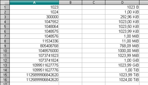

=WENN(A1>1023;WENN(A1>1048575;WENN(A1>1073741823;WENN(A1>1099511627775;TEXT(ABRUNDEN(A1/1024/1024/1024/1024;2);"0,00")&" TiB";TEXT(ABRUNDEN(A1/1024/1024/1024;2);"0,00")&" GiB");TEXT(ABRUNDEN(A1/1024/1024;2);"0,00")&" MiB");TEXT(ABRUNDEN(A1/1024;2);"0,00")&" KiB");A1&" b")
@ balu und schau,
sogar schon korrigiert (nach dem Wiki-ausflug) :) :D
du siehst, deine Schläge auf meinen Hinterkopf sind also nicht ganz vergebens :lol:
den Anhang werd ich mir dann auch gleich noch ansehen
balu hat geschrieben:Ich weiß ja nicht wirklich was Du genaueres vor hast,
mir ging/geht es hauptsächlich um bessere erkennbarkeit/ vergleichbarkeit der Angaben
byte-zählen, aber richtig bitte!.jpg (44.94 KiB) 1967 mal betrachtet
aber ein "ByteFormat" wäre auch nicht schlecht ......

von balu
Hallo clag,
schön das Du mich nicht missverstanden hast, und meinen Vorschlag berücksichtigt hast :lol:
Und deshalb hab ich dir jetzt mal was zusammengestrickt, was wohl deinem Wunsch sehr nahe kommt :wink:
Ich hab jetzt bloß nicht mehr so viel Zeit dir die Formel genauer zu erklären, aber Hauptsache sie funzt :D
Re: Zahlenformat für byte k, M, G, Tbyte
Verfasst: Mi, 25.02.2009 18:45
von clag
Hallo balu,
das mit dem VERGLEICH und VERWEIS ist ja doch eleganter gelöst ...
muss ich nur noch einen sicheren Platz für die HilfsTabelle finden :)
Verfasst: Mi, 25.02.2009 18:54
von balu
Hallo clag,
freut mich, dass es dir gefällt :D
Hab da aber noch einen Vorschlag.
ABRUNDEN is eigentlich klar, aber da Du ja immer auf zwei Stellen hinterm Komma gerundet haben willst, kann das auch gegen RUNDEN getauscht werden. Einfach das AB löschen, so dass nur noch RUNDEN dasteht, das wars.
Falls noch fragen zur Formel bestehen, nur zu :wink:
