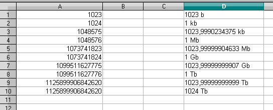

Hallo liebe Leutz,
da guck ich auf die Zellen und frage mich gehts oder geht's nicht :?
ich hätte gern ein Zahlenformat für byte Größen
1024 b = 1 kb
1024 kb = 1 Mb
1024 Mb = 1 Gb
1024 Gb = 1 Tb
mit einer verschachteleten WENNformel
=WENN(A1>1023;WENN(A1>1048575;WENN(A1>1073741823;WENN(A1>1099511627775;A1/1024/1024/1024/1024&" Tb";A1/1024/1024/1024&" Gb");A1/1024/1024&" Mb");A1/1024&" kb");A1&" b")
geht's so
die vielen Nachkommastellen irritieren mich noch, bzw wieso werden die so angezeigt obwohl das ZellFormat nur 2 hat?
und die Formel bläht die Tabelle bei einigen tausend Zeilen erheblich auf
kann man das eleganter lösen ??

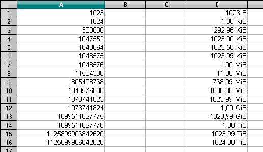

Re: Zahlenformat für byte k, M, G, Tbyte
Hallo IHR !
@ hawe so den TEXT() hab ich auch noch eingebaut und das Ergebnis ist soweit ok
aber die Formel ist jetzt doch schon heftig
=WENN(A1>1023;WENN(A1>1048575;WENN(A1>1073741823;WENN(A1>1099511627775;TEXT(ABRUNDEN(A1/1024/1024/1024/1024;2);"0,00")&" TiB";TEXT(ABRUNDEN(A1/1024/1024/1024;2);"0,00")&" GiB");TEXT(ABRUNDEN(A1/1024/1024;2);"0,00")&" MiB");TEXT(ABRUNDEN(A1/1024;2);"0,00")&" KiB");A1&" b")
@ balu und schau,
sogar schon korrigiert (nach dem Wiki-ausflug) :) :D
du siehst, deine Schläge auf meinen Hinterkopf sind also nicht ganz vergebens :lol:
den Anhang werd ich mir dann auch gleich noch ansehen
balu hat geschrieben:Ich weiß ja nicht wirklich was Du genaueres vor hast,
mir ging/geht es hauptsächlich um bessere erkennbarkeit/ vergleichbarkeit der Angaben
byte-zählen, aber richtig bitte!.jpg (44.94 KiB) 1969 mal betrachtet
aber ein "ByteFormat" wäre auch nicht schlecht ......
