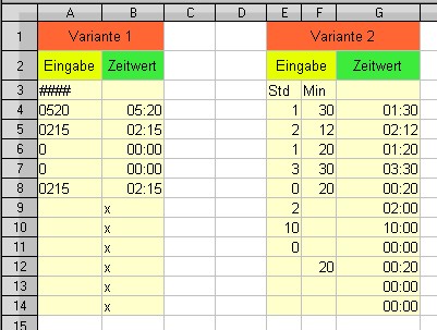

Re: Zeiten Eingeben
Hallo Leutz,
habe mal etwas zusammen gestrickt von dem ich glaube sfd1970 meinte so etwas
timeinput 4 hacklazy.jpg (35.96 KiB) 3815 mal betrachtet
in Variante 1 kann man einfach eine 4stellig Zahl eintippen die zu einem Zeitwert gewandelt wird,
allerdings muss dann die Eingabe Spalte zwingend Textformatiert (@) sein.
in Variante 2 geht es ohne Bedingung in zwei Spalten auch unter weglassen von Teilen
timeinput 4 hacklazy.ods
(9.63 KiB) 255-mal heruntergeladen

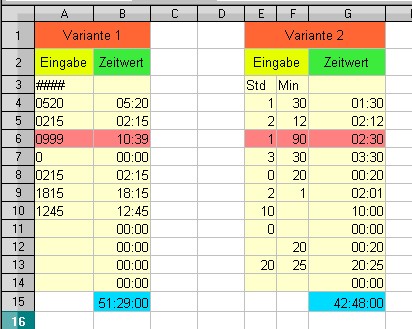

Re: Zeiten Eingeben
Hallo Leutz,
kleine Korrektur an dem Vorschlag 00:00 statt x damit das Summieren funktioniert
und der Hinweis nicht Zeitwert konforme Eingaben werden übernommen !

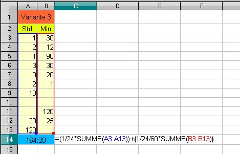

Hallo Leutz,
wenn ich so drüber nachdenk haben wir uns wohl alle von dem Gedanken/Ehrgeiz leiten lassen den ":" weg bzw wieder herzaubern :lol:
Hmmmm...
die Ursprüngliche Idee war doch eher vermutlich eine vereinfachte Addition von Zeitwerten zu erreichen
und das erschlägt man doch mit ganz einfach mit einer einzigen Formel unter den Spalten mit den Einzelwerten für Std + Min
timeinput 4 hacklazy3.jpg (29.53 KiB) 3665 mal betrachtet
timeinput 4 hacklazy3.ods
(8.94 KiB) 208-mal heruntergeladen
:D
möglicherweise hilft ja auch die "Caps Lock" Taste
oder wenn das auch noch zu aufwändig ist, bleibt noch die große Makrolösungs "Tippse" :wink:
