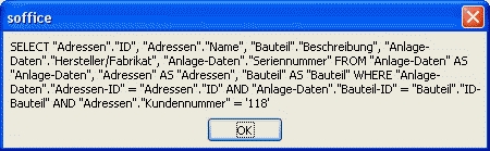

Ich weis wo der SQL steht aber nicht wie ich die vielen """" da rein bekommen kann.
viewtopic.php?f=8&t=20672#p91670
erweitert um ein Tabelle mit SQL Abfrage und
OeffneForm() = oForm
Dim oForm2 as Object
	oForm2 = oForm.drawpage.forms(0)
Msgbox oForm2.Command
Gruß PerRork
Der SQL String
Der SQL String
