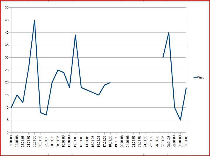

Und zwar habe ich bspw. eine Datenreihe für den Monat Januar 2008. Generell werden jeden Tag Werte notiert. Es kommt jedoch auch vor, dass zwischendurch ein paar Tage / eine Woche die Werte gleich sind bzw. keine Messungen durchgeführt wurden.
Bisher habe ich das immer so gelöst, dass ich an den betreffenden Tagen einfach den letzten vorhandenen Wert eingetragen habe.
Im Beispiel ist also der letzte gemessene Wert der vom 18.01.08 mit "20". Vom 19. bis einschließlich 26.01. gibt es keine Werte oder die Werte sind gleich 20.
Am 27.01.08 gibt es dann wieder den ersten echten Wert mit "30".
In meinem eigentlichen Diagramm gibt es aber weitaus mehr Daten. Da es aber auch größere Bereiche gibt, wo keine Werte vorliegen, würde ich hier gerne einen individuell zu setzenden Bruch einfügen.

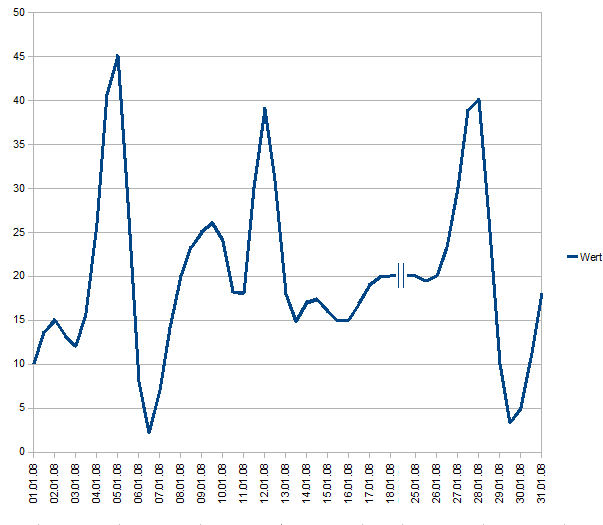

Auch hierfür habe ich einen Screenshot so verändert wie das Diagramm zB aussehen könnte:
bearbeitestes Bild wie das Diagramm zB aussehen könnte

wenn dir so etwas vorschwebt
dann musst du dich noch etwas gedulden, das funktioniert erst bequem mit der kommenden Version 3.1, die soll voraussichtlich am 7.Mai veröffentlicht werden (oder du probierst jetzt schon mal den rc2 aus).
