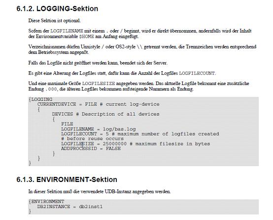

Hi so ähnlich ja, ich gebe diesen Weg langsam ab und werde wohl in den sauren Apfel beißen und sämtliche Dokumente händisch bearbeiten! würg!
Aber hier die Codeschnipsel:
Auszug aus Docbook:
Das XSLT:
Das erwartete Ergebnis mit dem pdf , das die Vorlage für ODT ist beigefügt!
nachtrag: Irgendwie kann ich das jpg nicht hochladen bzw. wird nicht angezeigt!
Vielleicht findet da noch wer die Lösung.

Re: XML Leerzeichen übernehmen
Anbei die Darstellung des bisher verwendeten PDF generators.
- So sollte die endgütige Fassung als ODT aussehen.
- AuszugPDF.jpg (40.03 KiB) 4039 mal betrachtet
