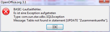

Jetzt meckert er, dass er die Tabelle nicht findet, bzw. ein anderes Mal, dass der die Spalte nicht kennt (column not found).

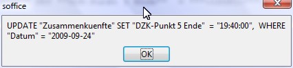

Anbei ein Screenshot des Fehlers sowie in einer msgbox der übergebenen SQL-String.
Ich weiß nicht, ob ein Fehler in der Maskierung liegt, aber ich habe schon alles mögliche probiert.

das wird wahrscheinlich nicht der Fehler sein, aber ich denke das Komma vor WHERE sollte weg. Ansonsten kann ich an dem SQL-Code nichts falsches erkennen. Der Tabellenname ist richtig geschrieben?

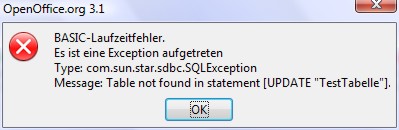

Ich habe nochmal eine einfachste "TestTabelle" erstellt.
Auch im SQL-Code habe ich alle Variablen zum Test durch Beispieltext ersetzt:
sSQL = "UPDATE "+CHR(34)+"TestTabelle"+CHR(34)+" SET ""Wert""  = ""Ergaenzung""  WHERE ""Spalte"" = ""Testeintrag"""
Die Fehlermeldung bleibt aber erhalten:
LibreOffice 5.3 - MAC OS/X 10.11
