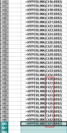

Hallo Gert danke für deine Tips,
Zeilen hatte ich vorher nicht gelöscht
leider tritt zZ das Problem nicht reproduzierbar auf
ich zeige mal einen Screenshot
vielleicht erkennt jemand das Problem
das nervt und ich würde gern etwas dagegen unternehmen
Re: "unten ausfüllen" macht Fehler
Hi Leutz,
hier kann ich mir jetzt selbst antworten, weil der Übeltäter ist erkannt,
es sind mit der Maus markierte und verschobene Zellen.
Generiert man Formeln die einen Bezug auf andere Zellen enthalten wird dieser Bezug immer in der Formel abgeändert wenn man diese Bezug-Zelle mit der Maus verschiebt !
Auch wenn sie leer sind, damit ist es praktisch nicht möglich Tabellenvorlagen zu erstellen die bereits Formeln enthalten und wo nachträglich Werte eingefügt werden, die ggf noch verschoben werden.
Das passiert sogar dann wenn man in der Formel den Bezug in der Formel mit einem zB $D$10 absolut angegeben hat,
zieht man die markierte D10 nach auf Position E20 steht in der Formel plötzlich $E$20, :shock:
Da macht die Angabe von absoluten Bezügen nicht wirklich Sinn oder ?
Nur über Menü ausschneiden einfügen erreicht man eine Trennung von den Formeln
Hmmmm....
