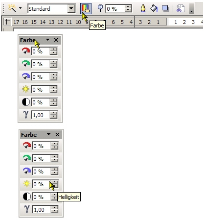

Hier wurde mit falschen Begriffen hantiert, die für Verwirrung sorgen. Denn bei Filter gibt es keine möglichkeit ein Bild aufzuhellen. Ein Bild wird über "Farbe" aufgehellt, abgedunkelt, der Gammawert oder auch die Farbwerte geändert. Um das zu verdeutlichen, klebe ich jetzt mal ein Bild hier rein wo man das schon ehern nachvollziehen kann. Zumindest was das Aufhellen betrifft.
Wenn normalerweise ein Bild in Draw, oder aber auch in Impress angeklickt wird, verändert sich die Symbolleiste. {zu sehen im Bild oben}
Neben dem Pull-down "Standard", ist so was wie ein Quadratischer Regenbogen mit dem Namen "Farbe" zu sehen. Wenn da draufgeklickt wird, erscheint ein zusätzliches Menü. {zu sehen in der Bildmitte}
Nun kann das selektierte Bild geändert werden. Es stehen die Optionen: Farbänderung für die Farbwerte Rot Grün und Blau, Helligkeit, Kontrast und Gamma zur Verfügung. Helligkeit ist das mit dem Sonnensymbol. {zu sehen unten im Bild}
Also.
Aufhellen hat mit Helligkeit zu tun. Klingt irgendwie logisch, oder?
