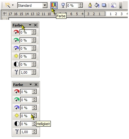

Hallo Leute,
@Sanne
das mit dem Filter interessiert mich selbst wirklich. Ich meine, alle Filter zu kennen, aber einen zum Aufhellen finde ich darunter nicht, oder habe ich Tomaten auf den Augen?
Da ich nicht weiss ob Du Brille trägst, kann ich dir auch nicht sagen ob sich auf den Gläsern Tomaten befinden :wink:.
Spaß beiseite.
Ich sage mal, das Du zu 100% vollkommen Recht hast :D
Bei Filter is nix mit Aufhellen zu finden.
@Alle
Meine Meinung zum Thema Filter:
Hier wurde mit falschen Begriffen hantiert, die für Verwirrung sorgen. Denn bei Filter gibt es keine möglichkeit ein Bild aufzuhellen. Ein Bild wird über "Farbe" aufgehellt, abgedunkelt, der Gammawert oder auch die Farbwerte geändert. Um das zu verdeutlichen, klebe ich jetzt mal ein Bild hier rein wo man das schon ehern nachvollziehen kann. Zumindest was das Aufhellen betrifft.
Wenn normalerweise ein Bild in Draw, oder aber auch in Impress angeklickt wird, verändert sich die Symbolleiste. {zu sehen im Bild oben}
Neben dem Pull-down "Standard", ist so was wie ein Quadratischer Regenbogen mit dem Namen "Farbe" zu sehen. Wenn da draufgeklickt wird, erscheint ein zusätzliches Menü. {zu sehen in der Bildmitte}
Nun kann das selektierte Bild geändert werden. Es stehen die Optionen: Farbänderung für die Farbwerte Rot Grün und Blau, Helligkeit, Kontrast und Gamma zur Verfügung. Helligkeit ist das mit dem Sonnensymbol. {zu sehen unten im Bild}
Also.
Aufhellen hat mit Helligkeit zu tun. Klingt irgendwie logisch, oder?

Wenn das Bild in den Hintergrund soll, kann je nach Bild auch die Option "Wasserzeichen" geeignet sein. Das ist in der Symbolleiste "Bild" in der Dropdown-Liste "Grafikmodus" dort wo in der Voreinstellung "standard" steht.
