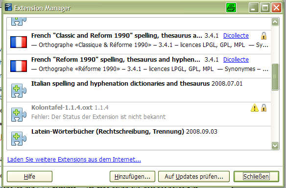

Ich sags ungern, DEine Beschreibung betrifft den TEil der mich eher nicht interessierte. Was mich interessieren würde wäre eine ähnlich detaillierte Beschreibung von:So, das wäre meine Beschreibung.
Was ist in den Extension-Manager zu gehen? WEnn damit wirklich NUR gemeint ist Extras-Extensionmanager anzuklicken, dann schreibe es hin, falls du aber danach nochmehr machst/anklickst schreibe auch das hin.Wenn ich jetzt in den Extensions_Manager gehe, bekomme ich die genannte Fehlermeldung.
Re: Problem mit dem BasicAddonBuilder
Hallo Stephan,
sorry, aber ich konnte nicht wissen, was dich interessiert.
Ich gehe "nur" über
Extras>Extension Manager...
in den Extension(s)Manager.
Dort erscheint, ohne dass ich etwas tue, folgendes Bild:

- ExtensMan.jpeg (54.56 KiB) 3623 mal betrachtet
OK. Leider kann ich nun immer noch nicht mehr sagen als das ich diese Meldung auch schon mal gesehen habe, aber keineswegs in direkten Zusammenhang mit dem BasicAddOnBuilder.Ich gehe "nur" über
Mache doch mal Folgendes:
*desinstalliere die Extension, starte OOo neu und installiere die Extension nur für den aktuellen Benutzer. Meldung weg?
*beeende OOO und benenne das OOo-Benutzerverzeichnis um, starte OOo neu und installiere die Extension neu. Meldung weg?
*stelle eine Beispielextension hier im Forum online
Ob wir damit weiterkommen weiß ich nicht, ich muß nur zu meiner Schande gestehen zwar die Meldung zu kennen aber mich nicht zu erinnern was sie konkret hervoruft. Gelegentlich mag sowas vielleicht bei OOo-Programm'updates' auftreten.
Sicher weiß ich nur das BasicAddOnBuilder sowas, zumindest nicht grundsätzlich verursacht, denn ich erstelle jeden Monat diverse Extensions mit BasicAddOnBuilder und mir wäre das zwangsläufig aufgefallen.
