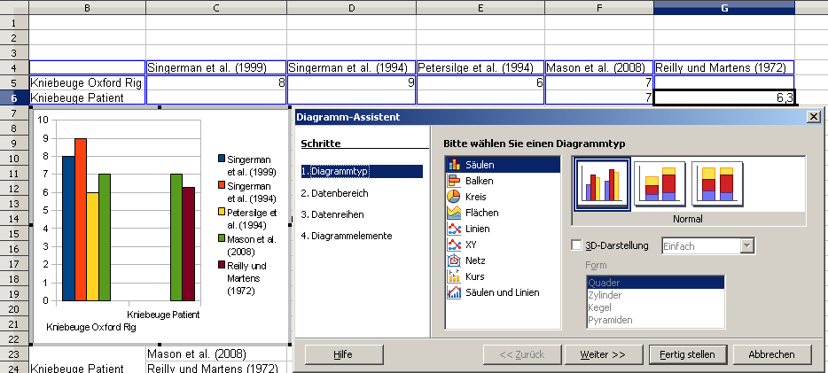

Ich hab nochmal eine Skizze gemacht, die zu der Datei oben passt, ich glaube dann versteht man das. Passt das zu deinem VOrschlag mit der Hilfsspalte? Das müsstest du mir nochmal ein wenig ausführen :)

Re: Balkendiagramm und Ratlosigkeit
Beitrag von famo »
Fungo hat geschrieben:Ich hab nochmal eine Skizze gemacht, ...
Ah, warum nicht gleich so ...
Ordne deine Daten mal so um:
... markiere den Bereich und klicke dann auf Diagramm einfügen in der Toolbar, der erste Vorschlag ist der den du suchst (s.o.).
Hoffe das hilft.
vg
famo
Beitrag von Fungo »
Danke danke!
Da wäre ich nie drauf gekommen....
Aber das ich dann die Leerbereich durch die nicht ausgefüllten Zellen habe, kann ich nicht vermeiden oder?
