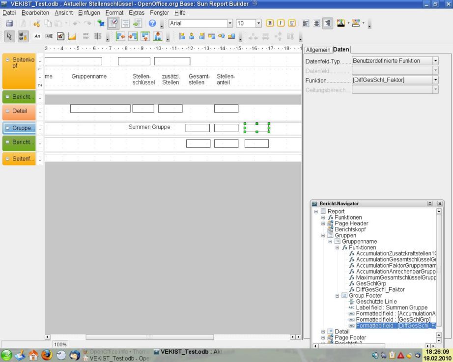

- srb_wert.JPG (57.37 KiB) 2809 mal betrachtet

so langsam "nähern" wir uns an. Ich denke, dass ich im Prinzip das gleiche gemacht habe wie Du. Ich habe nur im Grupenfuß eine benutzerdefinierte Funktion verwandt, die ich dann im Bericht- oder Seitenfuß über alle Gruppen addieren möchte.
Ich habe einen Screenshot meiner Versuche angehängt. Es wäre nett, wenn Du da einmal drauf schauen würdest.
Jo
Jo

Re: Summen im Berichtsfuß im Sun Report Builder
Hallo Jo,
so, jetzt habe ich mich schlau gemacht.
Mir sind bei deinen Ausführungen drei Hinweise aufgefallen, die ich als erstes geben möchte.
1. Seitenfuß: Eine benutzerdefiniere Funktion kann nicht im Seitenfuß oder Seitenkopf initialisiert, das heißt, benutzt werden. Du kannst sie zwar einem Feld zuweisen, das im Seitenfuß steht, der Wert bleibt aber immer 0.
Im Berichtsfuß ist das selbstverständlich anders.
2. Gültigkeitsbereich der Funktionen: Deine Funktionen sind allesamt im Gruppenfuß angelegt und gehören da auch für die Gruppenberechnung hin.
Wenn du diese Funktionen im Berichtsfuß anwenden möchtest, musst du diese auch im Berichtsfuß erstellen. Schau mal auf den Berichtsnavigator. Ganz oben ist ein weiterer Eintrag Funktionen und da kannst du die Funktionen auch erstellen, nur dass diese dann den Bericht als Gültigkeitsbereich haben und nicht die einzelne Gruppe!
3. Addieren zweier Funktionsergebnisse: Das ist ganz einfach. Du kannst einfach ein Feld erstellen und in das Feld die Formel eingeben: [funktion1]+[funtkion2]
Hilft dir das jetzt weiter? Mail kurz, dann können wir weiter rumdenken, das bekommen wir auf jeden Fall hin und ich danke dir für die Initialzündung, denn das Thema ist zu spannend, dass man es auslassen kann. Hut ab vor Base, das ist echt klasse.
Gruß aus Kiel wünscht
Maik
Maik
