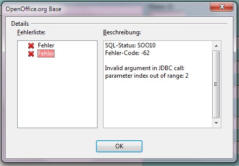

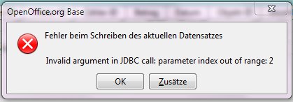

Ich verwende die HSQL-Engine mit Windows 7.
Ich verwende ein Formular, welches mit einem Unterformular verknüpft ist.
Der Fehler tritt auf, wenn eine Dateneingabe im Haupftformular erfolgt und ein Filter eingeschaltet ist.
Fehlermeldung
Fehlermeldung
Nähere Beschreibung:
Uli
