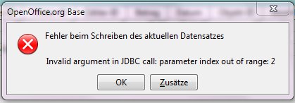

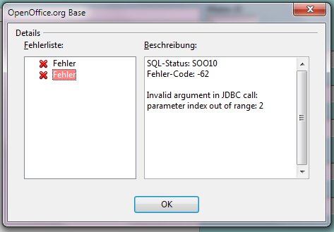

ulihueck
Beiträge: 23
Registriert: Mi, 12.11.2008 19:17
Re: Probleme bei der Dateneingabe über Formular
Beitrag von ulihueck »
Hallo.
Ich habe die gleichen Probleme.
Aber erst seit dem Update auf 3.2.
Ich verwende die HSQL-Engine mit Windows 7.
Ich verwende ein Formular, welches mit einem Unterformular verknüpft ist.
Der Fehler tritt auf, wenn eine Dateneingabe im Haupftformular erfolgt und ein Filter eingeschaltet ist.
Fehlermeldung
Fehlermeldung
Nähere Beschreibung:
Uli
