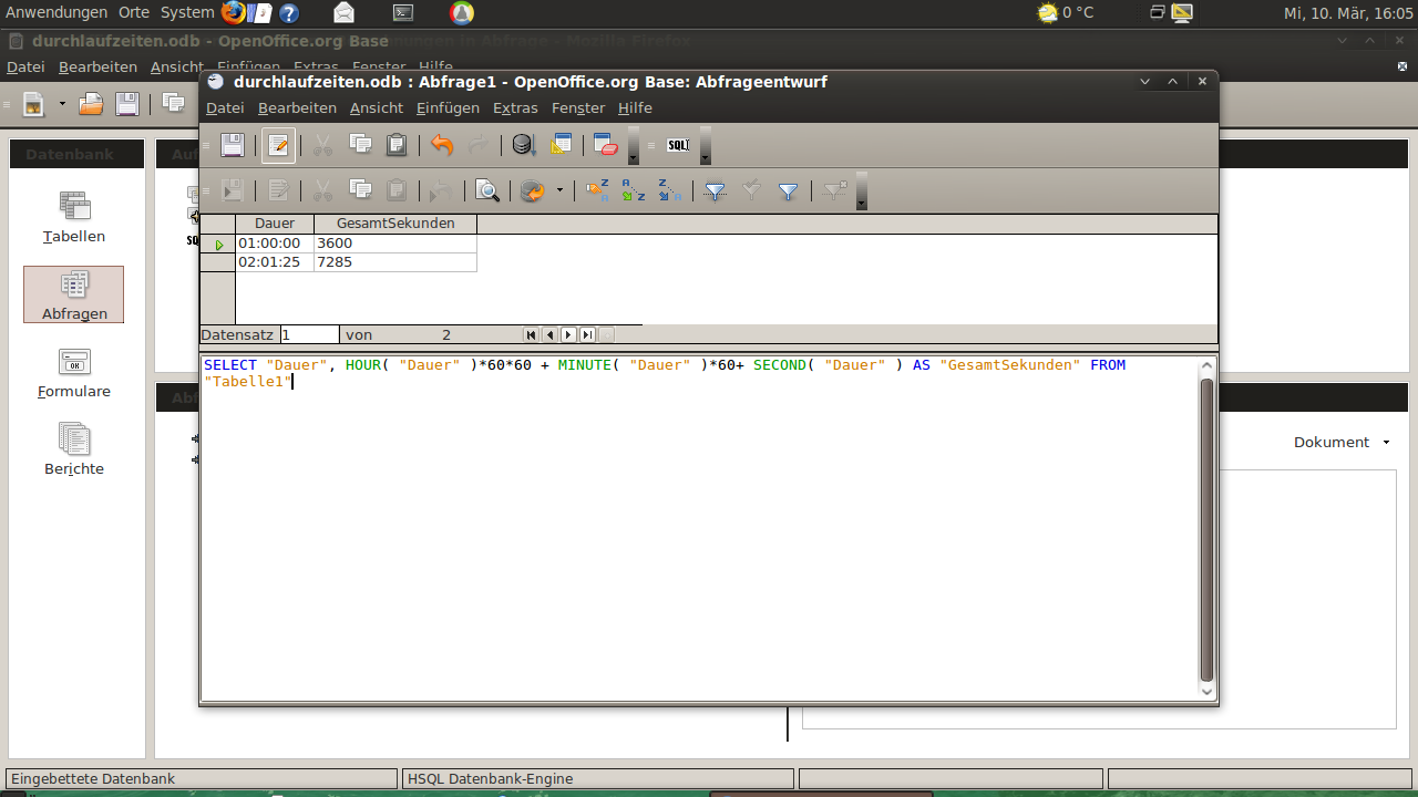

Beitrag von muhl »
schau mal in das Bild, funktioniert alles prima

Tja, bei mir sieht das leider so aus:
Dies sind meine ersten Versuche mit OOo Base. Gibt es evtl. noch irgendwelche grundsätzlichen Einstellungen, die ich machen müsste?

Re: Berechnungen in Abfrage
Beitrag von hnrchschw »
Jetzt habe ich mal eine neue Datenbank angelegt, und die Werte direkt manuell eingetragen; und siehe da: es funktioniert!
Liegt es also an der Art der Datenhaltung? Bei externen Daten (Tabellendokument) gehts nicht, bei internen Daten - kein Problem?
Gruß,
Heiner
Beitrag von muhl »
Ja, das ist ein Unterschied.
Während externe Daten nur lesend eingebunden werden, es sei denn aus einer echten Datenbank (z.B. .dbf), werden interne Daten anders gehandelt. Das liegt an der Struktur von Base, den Base ist kein Access, es ist kein eigenes DBMS, sondern nur der Container, also die Oberfläche sozusagen, um Datenbanken zu verarbeiten.
Wenn du in Base die Tabelle anlegst, dann wird eine Datenbank damit gefüllt und diese auch abgerufen. Wenn du ein Tabellendokument referenzierst, dann ist es z.B. nicht möglich, in Base Änderungen durchzuführen, die in dem Tabellendokument dann zu sehen sind!
Abfragen wiederum sind gefährlich bei Dokumenten "von außen".
Ich habe es mir angewöhnt, Tabellen etc in Base zu erstellen und dann andersherum die Werte in das Tabellendokument als Datenquelle zu integrieren, dann ist die Interaktivität gewährleistet und Base selbst läuft einfacher und sauberer.
