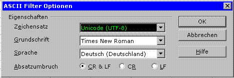

Seit heute fragt OO mich nach Codetabelle (Western, Unicode..) und so weiter.
Bist Du Dir denn sicher das es sich NICHT um den ganz normaten Dialog für csv/txt-handelt?
Du bestreitest zwar in DEiner Antwort an "Gast" das die DAtei als Nicht-ods-format gespeichert ist, aber ist das auch so?
Hat irgendjemand ähnliche Erfahrungen?
Ja, die allgemeine Erfahrung ist das die DAtei hinüber ist, denn sofern Du eine beliebigen Datei, OHNE VORAUSWAHL EINES FILTERS IM DATEI-Dialog, mit OOo sollte OOo die DAtei öffnen wenn es dazu in der Lage ist, was es bei *,ods sein sollte.

5. OO Versucht daher anscheinend das als normalen Text zu importieren

Ach der Importdialog ja so heisst er wohl
